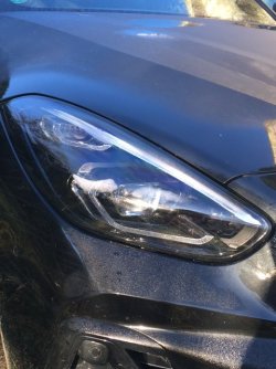

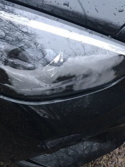

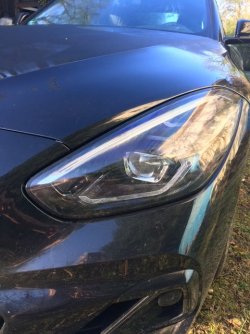

Moin!
Meine Scheinwerfer sehen in letzter Zeit häufig so aus wie auf den Bildern. Egal ob mit Licht auf Automatik oder mit Abblendlicht gefahren wird.
Zwischendurch, wenn die Kiste länger steht, ist es wieder weg.
Fahrzeug hat EZ 05/23.
Sieht scheiße aus, wenn#s beschlagen ist.
Die 2 Bilder pro Scheinwerfer sind zum gleichen Zeitpunkt aufgenommen,
nur aus unterschiedlichem Abstand und Winkel.
Stand der Technik bei dem Wetter, oder reklamieren?!
So#n Scheiß habe ich noch bei keinem Fahrzeug gehabt. Hatte bisher allerdings auch nie LED, sondern Bi-Xenon etc.
Fahre den Wagen seit 05/24. Im Sommer/Herbst 2024 war nix zu sehen. Ist mir jedenfalls nicht aufgefallen.
Was meint Ihr?
Gruß und Dank
Jinz

@jinz: Ist völlig normal.
Ich verstehe ja nicht warum da überhaupt eine Entlüftung drin sein muss? Um die aufgeheitzte Luft raus zu bekommen?
Druckausgleich und Feuchtigkeitskontrolle. Bei Fahrten im """" z.B. bildet sich ja unweigerlich Kondenswasser. Damit dieses über die Luft entweichen kann, benötigt man die Entlüftung.
Die moderne Technik in den Scheinwerfern ist zudem wesentlich komplexer als herkömmliche Glühlampen. Die Entlüftung hilft hier, die Beanspruchung durch Temperatur- und Feuchtigkeitskontrolle zu reduzieren und damit die Lebenszeit der Bauteile zu verlängern.
Wenn dieser Feuchtigkeitsbeschlag sich immer wieder bildet, dann würde ich mal zur Werkstatt fahren und das denen zeigen.
Ich hatte das mal bei einem SLK, da wurde der SW getauscht das Problem war dann beseitigt.

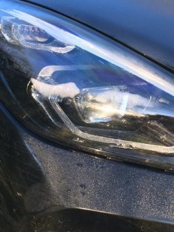

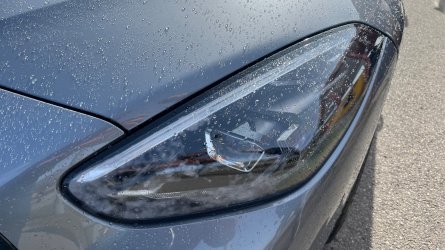

Wenn ich Euch richtig verstehe, sehen Eure Scheinwerfer auch so beschlagen aus?
Das sind Bilder von gerade eben. Rechter Scheinwerfe, weniger als gestern Abend, aber noch Restbeschlag.
Linker Scheinwerfer frei.
Wagen stand draußen.
Der Innenbeschlag gestern Abend war also deutlich stärker.
Ich kann mir nicht vorstellen, daß das dann nicht doch die Lichtausbeute/Leuchtweite beeinflußt?!
Oder, ist das also Stand der Technik und Ihr habt das alle?!
Gruß und Dank
Jinz

Ich hätte die Befürchtung, dass sich da auf Dauer vielleicht Rückstände bilden?!

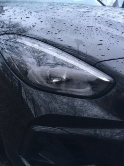

@jinz Es gibt von BMW Musterbilder, die hier zum Vergleich herangezogen werden. Grob gesagt: Wenn sich deutliche Tropfen am Inneren der Scheinwerfer bilden, und zum Beispiel Laufspuren zu sehen sind (von den Tropfen, die runter gelaufen sind), dann ist der Scheinwerfer undicht und muss getauscht werden. Ist das nicht der Fall, ist alles in Ordnung.
Disclaimer: Die obige Beschreibung ist nur grob. Es gibt für jedes Modell unterschiedliche Musterbilder. Macht daraus jetzt bitte nicht "wenn Laufspuren zu sehen sind, muss der Scheinwerfer getauscht werden". Das wollte ich damit nicht sagen.
Solche Laufspuren kann ich auf deinen Bildern nicht erkennen. Ich finde die Bilder aber auch nicht besonders gut geeignet, da man das aufgrund der Spiegelungen teilweise nur sehr schwer beurteilen kann. Aber von dem, was ich auf den Bildern sehen kann, ist der Scheinwerfer in Ordnung. Wenn es dir keine Ruhe lässt, kannst du mal bessere Bilder machen und diese an deinen BMW Vertragshändler schicken mit der Bitte, das zu beurteilen.
Meine beschlagen auch ab und zu. Wenn ich die Thematik nicht ohnehin kennen würde, hätte ich mir wohl auch schon Sorgen gemacht. So ignoriere ich es einfach und bin glücklich damit. :)

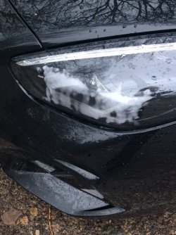

Bei mir trat das beim Sicherheitstraining auch auf. Auto war warm von der Sonne und dann kam kaltes Wasser aus der Bewässerung drauf.
Mal schauen ob das unter normalen Umständen auch auftritt.
