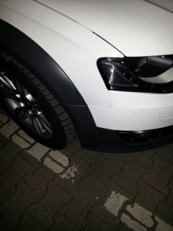

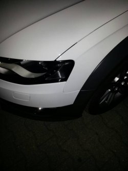

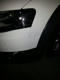

Handelt sich um die stossstange / frontschürze eines audi a4 allroad.
Schlecht lackiert. Vielleicht gab es vor Auslieferung einen Transportschaden. Und das Neuteil weicht nun ab.
Die stossstange wurde aufgrund eines parkrampler getauscht und lackiert in einer huk Vertragswerkstatt. Die werkstatt sagt das ist normal, da Stoßstange aus Kunststoff. Für mich ist es die schlechteste lackierung die ich jemals hatte. Sofern das andere auch so sehen, werde ich mich am Montag bei der huk beschweren.

Das mit den Farbunterschieden Kunststoff / Blech kann ich auch bestätigen. Jedoch das erscheint mir das sehr extrem, zumal auf den Bildern die Sonne fehlt was das ganze vermutlich noch extremer erscheinen lässt. Ich würde dies so nicht Akzeptieren bzw mein Lacker würde sich so schämen und das freiwillig ändern...

So hätte ich das Auto nie akzeptiert. Bist du an diese Werkstatt gebunden? Warum bist du nicht zu einem Audibetrieb gefahren?
In meinen Augen ist das Pfusch, bei Autos die 10+ Jahre drauf haben sag ich ok, der Lack war schon etwas ausgeblichen, aber der A4 dürfte noch nicht so alt sein, nicht?

Da wird klar vorgegeben, was es kosten darf. Da hat der Lackierer eben 2 Farbschichten gespart.... zu Lasten des Kunden.
Bei weiß ist es schwierig den Farbton hundert prozentig zu treffen. Meine Schwester hatte mit ihrem A6 neulich den gleichen Ärger und zwar in einer Audi vertragswerkstatt. Beim dritten Versuch war es akzeptabel... Also hartnäckig bleiben!

hi ist nicht normal...ein guter Lackierer mischt den Farbton exakt passend und lackiert noch in den Kotflügelbereich hinein damit man keinen Unterschied erkennt. Würde es so nicht akzeptieren....nur von mir ein anderes Bsp....hier wurde auch stümperhaft repariert...mittlerweile hat die Werkstatt nachgebessert und es ist nun ok...man muss sich nur höflich beschweren....

Generell darf mit einem geschulten Auge kein Farb- oder Oberflächenunterschied zu erkennen sein. Ob Metall oder Kunststoff darunter ist, ist vollkommen egal. Der Lack ist ja nicht direkt auf dem Kunststoff oder dem Blech, da gibt's ja auch noch Zwischenschichten.
Farbunterschiede sind grundsätzlich reklamierbar ... und ob da nun jemand bei VW, Audi oder BMW nachlackiert hat ... das ist nicht herstellerspezifisch sondern mitarbeiterspezifisch. Wenn der einen schlechten Tag hat, sieht's kacke aus.

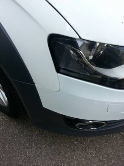

Guten Morgen,
Gestern haben wir den wagen geholt.

Alle Teile werden vor dem Lackieren grundiert. Da ist es vollkommen egal, was das für ein Material ist. Und ein vernünftiger Lackierer hat einen Katalog mit Farbtönen und mischt den Lack dann mit einer Feinwaage an (oder hat ein tolles Geräte, dass das automatisch macht). Hier wurde also entweder der falsche Farbton gewählt oder der Lack nach dem Prinzip "Pi mal Daumen" angerührt..

Was hälst Du von dem Ergebnis der Nachbesserung?
Das sieht auf jeden Fall schonmal besser aus, als vorher.. Ist aber schwierig zu sagen, da beide Bilder bei verschiedenen Lichtverhältnissen aufgenommen wurden. Aber sollte ich jetzt Raten, würde ich sagen, die haben den Ton immer noch nicht ganz getroffen. Ist aber zumindest erheblich näher dran, als vorher
hmm...ich werde morgen mal Bilder ohne Blitz bei Tageslicht machen. Wenn wir den Wagen behalten, geh ich beim Gutachter vorbei und lass es nochmals anschauen. Farbunterschiede sehe ich auch, war mir aber nicht sicher ob das meine Pingelichkeit ist oder schlecht lackiert.
