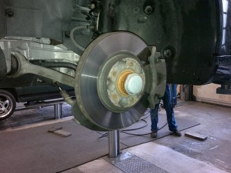

Bei meinem CLC schauts so aus. Eine Kappe für 50 Cent drauf und gut is....
War heute beim Wuchten und musste an diesen Qualithread denken :b

Zur technischen (Un-)sinnhaftigkeit von Beschichtungen/Fetten der Felgenauflageflächen wird ja vielleicht Jokin noch etwas sagen. Er hatte das vor längerer Zeit schon mal so schön erklärt. Der Topf der Bremsscheibe ist übrigens aus Aluminium und sollte der braunen Pest widerstehen.

Öhm, nö ... dass die Felge mit den Schrauben an die Bremsscheibe gepresst wird und über die Flächenpressung den Kraftfluss hergestellt wird, sollte jeder wissen ... und wer dazwischen fettet, sollte sich schnell alle 10 Finger abhacken damit er nicht mehr so einen Blödsinn machen kann :b
.... hier im Thread hatte ich jedoch verstanden, dass es um ein gaaaanz leichtes Fetten der Radnabe ging, was vollkommen in Ordnung ist.
Öhm ... neee ... einteilige Bremsscheiben sind in der Regel nicht aus Aluminium.
Nun hat der E89 zumindest bei der größeren Bremsanlage vorn ja auch zweiteilige Bremsscheiben. Die umlaufen Nieten (Bild in #49) sind keine Verzierung.:)
Eine der vielen, in der Summe leider nicht durchschlagenden, Maßnahmen zur Reduzierung des Fahrzeuggewichts.;)

Drahtbürste, Kupferpaste auf die Radnabe und fertig. 2x im Jahr beim Umstieg Auf Sommer- bzw Winterräder.
