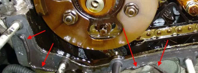

Ganz ehrlich, ich würde sagen ja. Du kannst ja mal mit dem Finger die Kette spannen, also den Spanner hochziehen und schauen ob sich die Differenz gibt. Falls nicht, dann doch lieber Steuerzeiten prüfen.
Dass die sich minimal verdreht ist mitunter normal und gibt sich wieder wenn der obere Kettenspanner vollen Druck aufbaut.
nein, das ist eine Einstellung was gemacht wird beim Nockenwellen austausch:
Und diese Schrauben wirden festgedreht in eine bestimmte Position mit dem vanos Spezialwerkzeug ausgemessen (und Nockenwellen arretiert) (sehe auch TIS 11 31 001)
Kommt auch ziemlich präzise.
Das ist die Basiseinstellung zur Steuerzeiten von Vanos/Nockenwelle, also diese Einstellung bestimmt auch die maximale und minimale Nockenwelle Zeitung.
So was du da sehst, ist kein Slot, der sich die ganze Zeit bewegen kann!

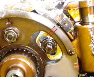

Zur info:
Auf dieses Bild kann man sehen wieviel grad/rotation der Vanos einstellen kann:
Das ist das Helixrad vom Auslassnockenwelle. Wieviel ein Zahn dreht auf die Gesamtlänge, soviel kann der Vanos maximal die Zeitung drehen.
Also nicht so viel, und dann kan man auch bedenken das wann die Zeitung wirklich soviel neben ist als wass das Bilt zeigt (also die zwei roten Linien), das das ziemlich viel ist.
