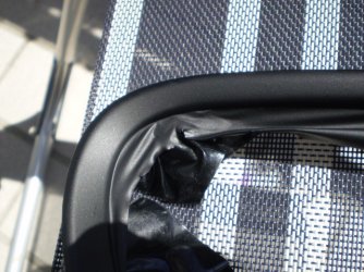

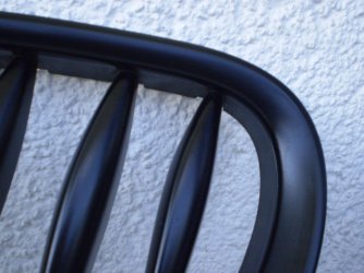

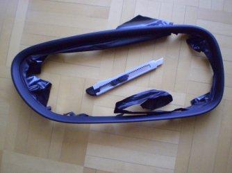

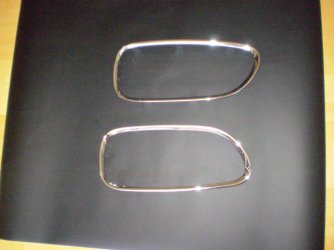

Ich hab den Chromrand meiner Nieren heute auch mit Folie bezogen,Mattschwarz !!!!
Hier ein paar Bilder dazu und eine kleine Anleitung für diejenigen,die es auch versuchen wollen !!!
1. Folie besorgen,hat jede Werbeagentur oder Beschriftungsfirma,ich hab für nen Bogen 1m x 1m 10 € bezahlt ,man braucht für Niere so 20cm x 40cm ,das ist schon reichlich gerechnet
2. Die Nieren aus dem Zetti rausklipsen und den Chromrahmen von den Längsstäben trennen ( ist auch nur geklipst )
3. Die Chromnieren reinigen entfetten
4. Ein Stück Folie 20 x 40 cm zurechtschneiden,die Schutzseite abziehen,mit der Kleberseite nach oben hinlegen und jetzt die Niere mit der Chromseite drauflegen
5. Jetzt mit viel Geduld,einem Fön und einem scharfen Messer die Folie um die Niere legen,da die Folie sehr hochwertig ist ,läßt sie sich wunderbar um alle Ecken ziehen und liegt perfekt ohne Falten un Blasen an der Niere an! Sieht aus wie lackiert !!!:t
Zeitaufwand für eine Niere ca. 1 Stunde !!!
Die Übung kommt beim arbeiten,ich hab die Erste Niere auch noch mal gemacht,wenn man weiß wie´s geht,ist`s ganz einfach !
