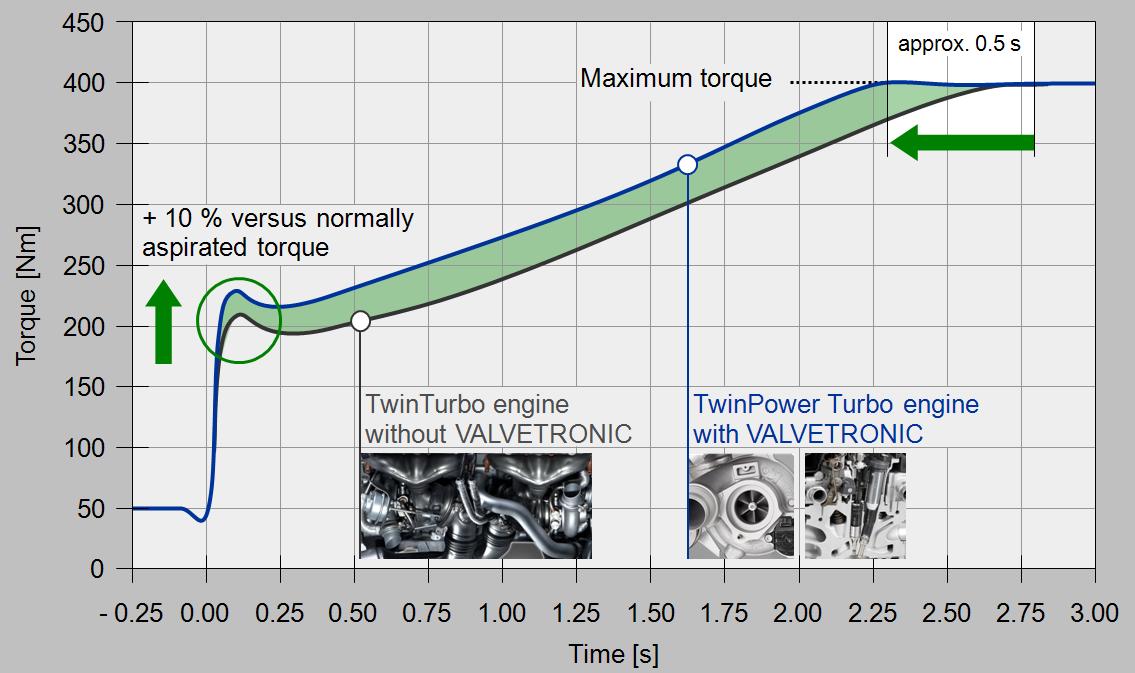

Um die Diskussion nochmal anzuheizen, hier noch ein paar Fakten zum N55:
http://www.bimmertoday.de/2009/07/15/mehr-details-zum-n55-motor-sowie-zur-achtgang-automatik/
Zusammenfassung der für den Z4 wichtigen Punkte:
- ca. 8% weniger Verbrauch gegenüber dem N54, d.h. statt 12,6 l/100km wohl nur 11,6 Verbrauch (8% weniger)
- Kürzere Ansprechzeit, bis gleiches Drehmoment erreicht wird:
Dies ist mir auch bei der Probefahrt unangenehm aufgefallen:
Beim Gasgeben hat man beim N54 "nur" knapp 200NM zur Verfügung, nach 1s 240NM, nach 2s 340NM und die 400NM werden erst nach ca. 2,75s erreicht.
Wie ich finde eine lange "Gedenksekunde", die mit dem N55 Motor immerhin um 0,5s verkürzt werden! Oder anders ausgedrückt: Nach 1s bietet der N54 240NM, während der N55 schon 280NM anbietet..
Vgl: http://www.bimmertoday.de/wp-content/uploads/response-n54-n55.jpg

Vorsicht:
Das Drehmoment bleibt (fast) identisch - keine Frage.
Aber das Ansprechverhalten, d.h. die Zeit, bis auch die volle Leistung verfügbar ist, ist unterschiedlich!
d.h. beim Durchtreten des Gaspedals, hast Du "nur" 200NM zur Verfügung, erst nach x Sekunden (s.o.) stehen die 400NM an. Beim neuen N55 sind es aber "nur" noch x-0,5s..
Klar nichts weltbewegendes, aber meiner Meinung nach schon spürbar.. ;)

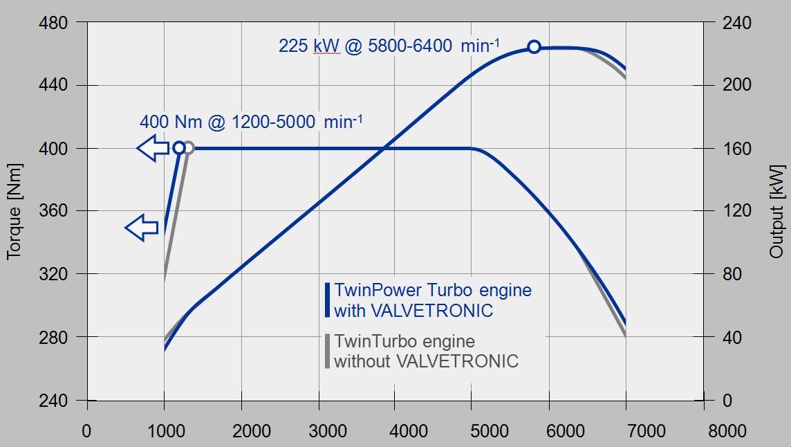

...aber doch nur im Drehzahlbereich zwischen 1.200 und 1.500 U/min, ab da ist das Drehmoment von beiden Motoren identisch, so steht's im Diagramm. :M
Diese Differenz tritt "nur" in diesem schmalen Drehzahlbereich von unter 1.500 U/min auf, ein Drehzahlbereich, den man sowieso zum Beschleunigen eher selten nützt, da schalte ich lieber zurück. :s
...und selbst da ist es so, dass der Vorsprung von "ungefähr" 0,5 Sekunden äußerst großzügig bemessen ist! :w
Wenn wenn man die Kurven "objektiv" getrachtet und denselben "Scheitelwert" für beide Kurven "reininterpoliert" komme ich auf eine "Verzögerung" von ca. 0,4 Sekunden... :s
Aber das sind alles Werte, die für mich nach "Haarspalterei" klingen....
...denke nicht, dass dieser Unterschied "erfahrbar" ist, aber ich lasse mich
gerne eines Besseren belehren, wenn es denn so sein sollte! :M
Hannes

Ähm, sorry, aber glaube Du liest das Koordinatensystem falsch.
Auf der Y-Achse wird das Drehmoment in der Einheit NM und auf der X-Achse die Zeit in Sekunden abgetragen.
Zum Zeitpunkt t=0s wird dem Anschein nach Vollgas gegeben. Nun baut sich der Ladedruck und damit ein immer größer werdendes Drehmoment auf, bis das Maximum von 400NM beim Zeitpunkt ca. 2,25s erreicht ist..
Da is nix mit Drehzahl... Kann auch sein, dass ich das nur nicht sehe ;)

Du hast recht! :t
Für mich war aus dem Diagramm nicht ersichtlich, dass dieses sich auf den Drehmomentaufbau beim Beschleunigen bei jeder x-beliebigen Drehzahl bezieht. Ich habe es auf die Differenz zum Beginn der beiden Drehmomentkurven bezogen auf die Zeit interpretiert...&:
...und in diesem Fall wirst du die - sagen wir mal recht großzügig aufgerundeten - 0,5 Sekunden schon spüren! :s
...danke!!! "Again what learned!" :M
Hannes

Die Drehzahl spielt schon eine Rolle denn bei höheren Drehzahlen hat der Motor ja schon sein maximal Drehmoment erreicht.
Soweit ich bei der Probefahrt überblicken konnte ist bei moderaten Drehzahlen (also so 2500-3000 U/min) der Verzögerungseffekt auch weitaus geringer und nicht kontiniuierlich. Man tritt aufs Gas, es geht sofort gut nach vorne und ca. 0,5s später kommt nochmal ein spontaner Schub. Mag sein daß das bei niedrigeren Drehzahlen stärker ist, aber das spielt in der Praxis ja kaum eine Rolle, da man (bzw. die Automatik) dann ja runterschaltet wenn man es eilig hat oder es geht eh schnell genug vorwärts.
