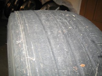

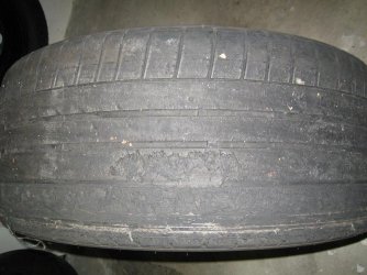

Klar sieht der Reifen nach 10 TKM nicht neu aus, jedoch an dem hier dargestellten Reifen gab es eindeutig einen kleinen Herstellerfehler am Vorderreifen und zwar im Schulterbereich des Laufstreifens, das hier gezeigte Bild ist m. M. nach eindeutig eine "Schwindestelle". Also ich habe persönlich schon solche Reklamationsreifen von BMW "auf den Schreibtisch" zur Bearbeitung bekommen ... Ich sag´s nochmal: BMW stellt meiner Meinung nach die technisch und qualitativ härtesten Anforderungen, zumindestens im Reifensektor, von allen Kfz-Herstellern !!! (auch wenn´s einige nicht mehr hören können, aber das sind meine Erfahrungen in 15 Jahren Reifenentwicklung)
IQ-Man schrieb:Ich hab letzte Woche beim Waschen mal bei mir drauf geachtet. Hab die gleichen Spuren auf allen 4 Reifen. Ich fahre regelmäßig Nordschleife. Scheint also doch normal zu sein. Ich find's ehrlich gesagt auch garnicht schlimm. Der Reifen kann wesentlich mehr, als die Originalbereifung von Bridgestone. Super Grip. Schmiert auch nicht so stark nach mehreren NS Runden.

Und das Gerede, dass andere Fabrikate aufgrund solcher optischem Mängel ausgemustert würden, ist doch Quatsch. Wenn man mit Reifen auf der letzten Rille durch Kurven saust und auch den ein oder anderen Drift mitnimmt, kann man nicht erwarten, dass er danach "wie neu" aussieht. Aber ich weiß ja.. du würdest sowas deinem Auto nie antun.
