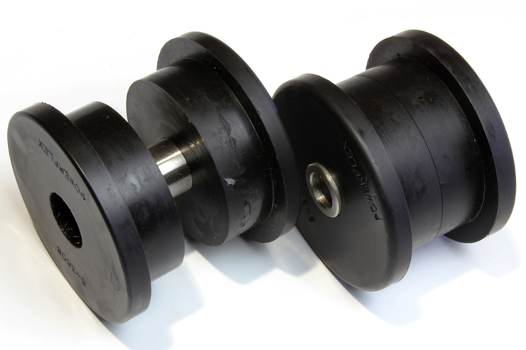

Wie gesagt, ich vermute das Problem ist beim E46 deutlich größer, trotzdem ist es eine (vermeidbare) Mehrbelastung für den Unterboden und man bekommt eine lineare Spurkurve. Die Teile sind zwar etwas teurer als Powerflex, aber der mehrpreis ist es meiner Meinung nach Wert.
Sehr interessant die Diskussion, wobei ich zugegebenerweise nicht 100%ig folgen kann.
Das PU Lager hat ja extra noch 2 große Metallscheiben, die die Seitenbewegungen des Lagers reduzieren sollen.
Das dort was ausreißt kann ich mir auch nicht wirklich vorstellen, sonst dürfte man die Lager ja erst gar nicht verkaufen.
Was noch für die PU Lager spricht, ist die wesentlich einfachere Montage. Man braucht soweit ich weiß für keines der Lager eine Presse und spart für die Montage viel Zeit.
Also ich denke ja, dass gerade an den Längslenkern vorne ein möglichst hartes Lager sinnvoll ist, da dieses Lager am stärksten für die Spurtreue zuständig ist. Ein Problem sehe ich in der Härte nur, wenn alle anderen Lager nicht mit getauscht werden bzw zu weich sind, weil dann die Hinterachse insgesamt stark arbeiten kann und an den einzigen beiden harten Verbindungspunkten, den Längslenkerlagern, an der Karossie reißt.

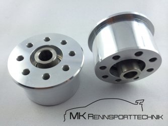

@Malteser:
Du hattest im Thread ja diese Uniball Lager angesprochen:
http://www.mk-motorsportteile.de/epages/63717011.mobile/de_DE/?ObjectPath=/Shops/63717011/Products/"Uniball-Lager M3"&ViewAction=ViewProduct
Der Anbieter weist darauf hin das diese Motorsportteile keine Zulassung haben.
Bedeutet also Stress mit dem TÜV, oder?
Gibt es eine legale Alternative in gleicher Qualität?
