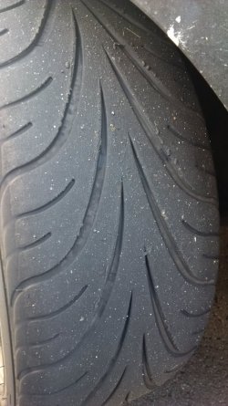

Die Bremsen haben gehalten. Ich habe allerdings in der letzten Runde im ersten Stint nicht die Bremse abkühlen lassen und stand dann mit qualmenden Bremsen da. Haben immerhin durchgehend gehalten. Ich habe auch nicht hart genug am Anfang gebremst. Im zweiten Stint wurde es schon besser. Lerning by doing halt ;)
Krass war auch die Erfahrung mit dem Luftdruck. Hatte mit 2.2 Bar Kaltdruck begonnen, was viel zu viel war. Das Auto war nicht wirklich sauber zu fahren.
Nach dem ersten Stint wurde der Druck kontrolliert (Auto stand seit 20min). Über 2.8 Bar rundum. Auf 2.3 gesenkt und schon ging es deutlich besser ums Eck.
Interessant war auch das Messen des Kaltdrucks am nächsten Tag. Vorne 1.6 Bar, hinten 1.9 Bar. Ich denke es liegt an der heißen Bremse. Die “hübschen“ Motec Nabendeckel haben sich auch vorn wahrscheinlich aufgrund der Temperatur auf beiden Seiten verabschiedet.
Immerhin haben die Federal gehalten. Siehe Anhang. Das Bild sit nach dem zweiten Stint entstanden.

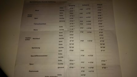

Morgen gibt es neue Klötze hinten und die Spur wird noch einmal eingestellt werden.
Ich hoffe dass die es sauber hinbekommen.
Die sollen das Lenkrad gerade machen, vorne und hinten den Sturz so gleichmäßig wie möglich ‎einstellen und hinten noch eine minimal größere Vorspur (0.03'->0.05') einstellen.
Danach sehen Sie weiter

Spur/Sturz wurde neu eingestellt. Lenkrad steht jetzt auch wieder gerade. Wagen fährt soweit ganz gut. Richtig testen konnte ich aber noch nicht. Diesmal wurde mit HawkEye vermessen. Sah zumindest deutlich moderner aus, als beim ersten mal.
