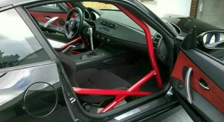

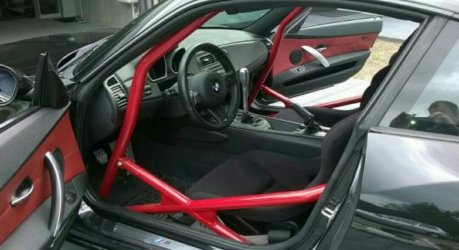

Eigentlich ist Serie ja lang. Kannst du mal ein Foto machen? Nicht das du den BMW Short Shift Schaltknauf und/ oder die Schaltstange vom 3,0 drinnen hast. Das würde die kürze erklären.
der Schaltknauf ist definitiv vom 1er BMW M Paket, hatte ich damals selbst verbaut in meinem 1er. ist nicht der Z4 M Knauf.

ist glaub ich der ShortShift
ist mir auf jedenfall zu weit unten :(
Will nicht die Katze im Sack kaufen, daher die Frage ob das Teil oben schon jemand verbaut hat.
Also der Schaltknauf ist auf jeden Fall der Short Shift. Wenn du den normalen drauf machst, dann kommst schonmal 2cm höher. Du kannst aber mal den Knauf abziehen und den Schaltsack entfernen. Hier im Thread ist ein Foto bei dem die verschiedenen Schaltstangen abgebildet sind. Der dünne Teil, da wo der Knauf draufgesteckt wird ist bei allen gleich. Das dicke Teil darunter ist aber unterschiedlich lang. Wenn bei dir der dicke Teil kurz ist, dann könntest du eigentlich die Stange vom Z3m verbauen. Somit kommt der Knauf insgesamt viel höher.
