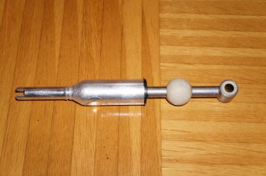

Ich mach ein Vergleichfoto wenn der Orginale raus ist. :) Also zwischen 2.5i FL und 3.0i, einen 2.5si hab ich gerade nciht rumstehen. :D
Dank Sonne hat mein Z jetzt nur noch 3cm Schaltweg. :D Ich find es klasse, das einzige Problem ist nur das der Schalthebel jetzt senkrecht steht wenn die unteren Gänge eingelegt sind. Der Orginale hatte auch einen leichten Knick, da ich das Lager zerlegt habe und den eh nochmal rausbauen muss überlege ich ob ich dem vom 3.0i jetzt auch einen kleinen Knick verpasse. Im Anhang ist noch das Bild von dem Orginalen aus dem 2.5i 06/FL.

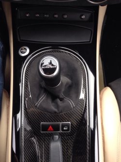

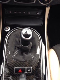

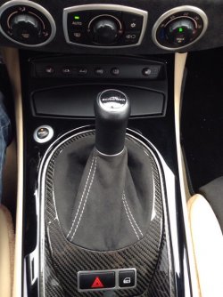

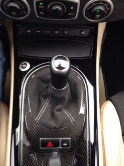

Ich durfte gestern mit Jezy's Zetti fahren und ich muss sagen, die Schaltung ist ein Traum. :inlove:
Es schaltet sich super weich, man benötigt überhaupt keine Kraft um die Gänge zu wechseln.
Nicht so wie bei Serie. Zumindest meine ist extrem hakelig, egal ob beim rauf oder runterschalten. Besonders beim Wechsel zwischen dem 2ten auf den 3ten Gang. :12thumbsd
Ich wollte gar nicht mehr aus dem Auto aussteigen, weil das Schalten richtig viel Spaß gemacht hatte.
Die Position des Knaufes ist in der Tat ein wenig nach vorne gewandert, jedoch stört dies beim Fahren überhaupt nicht.
Sieht meiner Meinung nach auf den Fotos auch auf Grund des Blickwinkels etwas extremer aus als es ist.

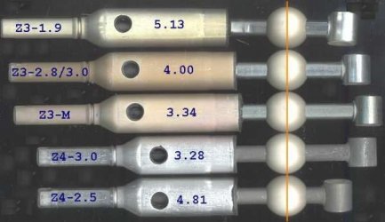

Wie ich weiter oben schon einmal geschrieben habe, die Schaltstange des 3.0i ist schon sehr lang...
Mein Shortshift ist nur etwas länger, so das er beim ersten Versuch an der Kardanwelle geschliffen hat :(
Ob der vom M passt kann ich nicht sagen, hier eine kleine Übersicht:
mmh, man sieht leider nicht ob die einen bogen haben, ich hab damals die Z4 M schaltstange in meinen E30 Verbaut, die war verbogen.

Danke. Ja dann ist also beim 3.0 schon die längste serien Schaltstange verbaut.
Das einzige wo man noch etwas rausholen könnte, währe wenn man den oberen Teil etwas kürzer macht, damit der Schalthebel tiefer kommt und auch weniger weg nötig ist.
