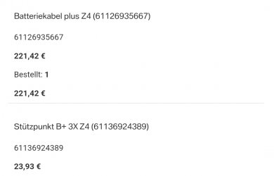

Also brauche ich neben den ganzen Kleinkram-Plastiksachen das ganze Kabel (61127841239). Bekommt man das alleine getauscht?

Also Kabel ist getauscht, aber die Werkstatt findet keine erkennbare Ursache (Kontakte, Beschädigungen Kabelbaum, Masse...) außer dass das Airbag Steuergerät nicht erreichbar war und nun zum entsperren eingeschickt wurde.
Es wird vermutet, dass es die SBK ausgelöst hat.
Finde ich etwas seltsam, da ich in dem Moment nicht über ein Schlagloch o.ä. gefahren bin und auch nie eine Kontrollleuchte zum Airbag gesehen habe.
Ist das sinnvoll? Wann würde man die Fehlersuche abbrechen? Ich habe die Befürchtung, dass man so viel Geld bei der Fehlersuche verbrennt dass man 1-2 mal das Kabel einfach wechseln kann falls es doch nochmal passiert. Könnte die Ursache auch einfach eine nicht richtig festgezogenes oder teilw. losgerütteltes Polkabel sein? Das Kann man ja jetzt eh nicht mehr nachvollziehen. Bin ein bisschen lost, wann genau ich die Werkstatt stoppe.
