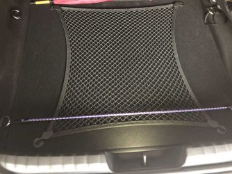

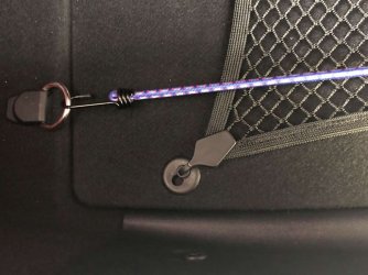

Ich hatte das schon mal in einem anderen Thread erwähnt, und hab es nun in die Tat umgesatzt.
Wer nachbauen möchte:
Was wird benötigt?
Original Gepäcknetz, wo die mittleren Rast-Haken entfernt werden. Die sind nur gesteckt. (Ober- und Unterteil.
4 Gepäcknetzösen (je 2- teilig) Original BMW Ersatzteile....
Stufenbohrer,
Akkuschrauber
Das Ergebnis ist ein Haltenetz für die verschiedensten Sachen im Kofferaum. Für mich ein Muss....
Kann ja jeder für sich selber entscheiden.

hast du auch die Links zu den Teilen?
Das Netz habe ich noch vom F30 gehabt, und die Ösen bei meinem BMW Händler geholt. Der hat die innerhalb von 24 Std. bestellt und vorrätig gehabt.
Das dürfte dann auch mit dem Netz so klappen...
Ein Besuch dort klärt also offensichtlich alle offenen Fragen. Und bei den geringen Unkosten (die Osen) hab ich auch keine Rechnung parat wo ich die
Artikelnummer noch entnehmen könnte. Man könnte auch bei BMW anrufen, und die Nummern erfragen.
Nachtrag:
Ich hab die Tütchen, in denen die Ösen verpckt waren, aus dem Müll herausgesucht
Teilenummern:
Aufnahme SPA 8 146 941 und 8 146 943

Ich habe das Gepäcknetz einfach nur in die vorhandenen Ösen eingehakt...warum so kompliziert
Kann man so machen, war mir aber ..... sagen wir mal zu unprofessionell.
Das Netz ist in dem Fall dann ja ca. 2 cm Über dem Kofferraumboden und ein sicheres Verrasten der Haken ist so nicht gewährleistet.
Wie schon geschrieben... kann jeder für sich selber entscheiden.
