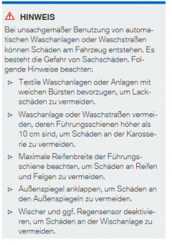

Wir haben hier in Ahlen eine brandneue Waschanlage wo per Hand vorgewaschen wird und jede Felge garantiert schadenfrei bleibt.
Es ist wie ein Laufband aus Gummi ohne Risiko was kaputt zu haben.
Reinigungsergebnis top und ne normale Wäsche kostet 8,90€

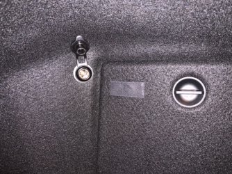

Hi, über Ostern habe ich im Kofferraum rechts neben der Wartungsklappe eine 12V Steckdose installiert um zB die Batterie laden zu können oder einen Mini Kühlschrank oder Sauger anzuschließen das ganze mit einer 10A Sicherung versehen und Kabel schön zur Bakterie verlegt 😊

Gute Idee-aber ob das Batterieladen funktioniert, wage ich zu bezweifeln; zumindest bei meinem Moped brauchst Du ein CAN Bus fähiges Ladegerät. Das dürfte im Zetti nicht anders sein.
Ist dann aber auch kein Problem, entweder das hauseigene Ladegerät von BMW oder ein C-Tek Ladegerät, beide überbrücken/akzeptieren das CAN Bus.
... und BMW sagt ganz klar im "Geheimen Buch", dass nur über die Ladepunkte im Motorraum die Batterie extern geladen werden darf. Auch mit dem BMW Ladegerät ist das so.
Ich möchte allerdings die Diskussion über das Energiemanagement nicht wieder neu beleben. Dennoch sollte zumindest darauf hingewiesen werden.
Das Energiemanagement bei BMW geht sogar soweit, dass die Restkapazität der Batterie, um noch sicher den Motor starten zu können, auch in Abhängigkeit von der Außentemperatur gesteuert wird.
Wobei ich die Steckdose zum Anschluss für Verbraucher richtig genial finde. Allerdings ist der Tiefentladeschutz außer Kraft gesetzt, wenn die Steckdose direkt an die Batterie und nicht an Klemme 30 angeschlossen wurde.
