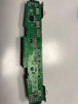

Ob sie auch wieder warm wird habe ich bisher nicht getestet. Aber ich habe aus neugier mal das alte Schaltzentrum auseinander genommen und mir die Platine angeschaut.
Aus irgendeinem Grund scheint eine Leiterbahn auf der Platine durchgebrannt zu sein.
Anhang anzeigen 469848 Anhang anzeigen 469851 Anhang anzeigen 469853
Vielleicht hat ja jemand irgendwann auch diesen Fehler und kann das Fehlerbild hier verifizieren.
...das sollte man doch flicken können, oder?
Das habe ich auch überlegt, ob ich nicht einfach mal mit 2 Drähten eine Brücke über die defekte Stelle löte.
Vielleicht probiere ich das einfach mal aus, wenn ich Zeit und Lust dazu habe.
Die defekte Stelle wurde ja nicht von sich aus defekt. Es gab vermutlich irgendwo einen zu hohen Strom wodurch die durchgebrannt ist.

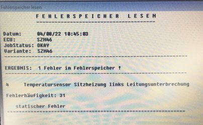

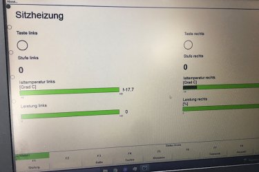

Ich habe ebenfalls das Problem mit der Sitzheizung Fahrerseite und heute mal den FS ausgelesen.
Bevor ich mir das SG/Schaltzentrum/Platine bestelle möchte ich sicher gehen.
Die Bilder musste ich arg verkleinern, hoffentlich erkennt man alles:
Hallo zusammen,
Ich nehm an Tastendruck wird vom Schaltzentrum erkannt oder ?
Wenn ja, dann wird’s nicht am Schaltzentrum liegen sondern wird entweder der Widerstand in der Heizmatte oder wirklich die Heizmatte selber defekt sein was echt ärgerlich ist…

Wenn ich die Sitzheizung anschalte leuchten die drei Punkte für den Bruchteil einer Sekunde. Danach gehts aus und heiß wirds nicht!
Edit: also der Tastendruck ist im Programm sichtbar.
Aber so war es bei den anderen Usern mit defekter Platine auch!

Ja genau so war es bei mir auch, Steuergerät versucht Heizmatte anzusteuern, Heizmatte hat zu großen (Bruch) oder zu kleinen (NTC Defekt) Widerstand -> Fehler -> schaltet ab.
Das erste mal anschalten bleiben die LED‘s kurz an und wenn man öfter dann wieder anschalten gehen sie direkt wieder aus. Am Anfang ‚prüft‘ es, danach ‚weiß‘ es oke muss was defekt sein.
Im Endeffekt war es dann trotzdem die Heizmatte, nur meine Erfahrung natürlich.

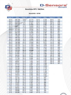

10k Ohm NTC bedeutet ja nur dass er bei 25 Grad 10k Ohm hat, ist aber über die Temperatur veränderlich.
Angeschlossen habe ich ihn in Reihe an das Graue Kabel, welches soviel ich weiß für die Heizüberwachung zuständig ist. Somit wird ab Werk auch ein NTC Widerstand verbaut sein, aber eben in der Heizmatte integriert sodass er seinen Widerstand verändern kann.
Da der Widerstand den ich eingebaut habe allerdings unten am Gestell in einer kleinen Box hängt kann er natürlich nicht angepasst werden da er sich nur gering erwärmt. Somit funktioniert die Heizung nur auf Volllast, da dem Schaltzentrum vorgespielt wird die Matte sei noch relativ kalt.
Die einzelnen Stufen würden ja sowieso immer mit Vollgas heizen eben bis zu dem Zeitpunkt wo ihre zugeteilte Temperatur (welche eigntl über den NTC erkannt werden sollte) erreicht wird.
Edit: hab mal ne typische Kennlinien Tabelle angehängt
