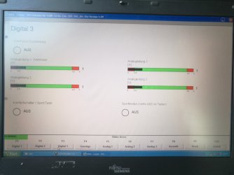

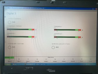

So sieht das bei mir aus.
^Wert in Neutral
^Wert in R oder 1
Gangunabhängig.

Am Wochenende lese ich mal die Werte aus.
Allerdings sind die entscheidenen werte ja im Betrieb, wenn der Wagen bewegt wird und die Regler anfangen die Daten auswerten.

Ich bin dann 500m gefahren, hab mich rechts ran gestellt und wollte mal mit Inpa die Werte auslesen. Wollte dann erneut starten - nun ging aber nur noch der Rückwärtsgang und Neutral rein (mit relativ langen Schaltzeiten).
Kein Chance einen ersten Gang rein zu bekommen, egal ob neu starten mit oder ohne Gang, mit oder ohne Licht. Auto dann 20 min so stehen gelassen (und das Kind mit dem Wagen der Frau in die Kita gebracht).
Danach weiterhin selbes Problem - nur neutral oder Rückwärts, ein paar mal neu gestartet (immer vorher gewartet bis das DME eingeschlafen ist). Teilweise ging dann zwischenzeitlich gar kein Gang rein. Inzwischen war dann auch der Fehler wieder da.
Dann mal versucht mit Licht zu starten - und plötzlich ging dann auch wieder der erste Gang rein.
Irgendwas sorgt da beim Zündung anmachen für ordentlich radau - Spannung liegt laut Geheimmenü bei run 12V (was ich ziemlich wenig finde, dafür dass die Batterie 2 Wochen alt ist).
Allerdings (und das bringt bei mir Verwirrung rein) ändert sich der Zustand nicht, wenn ich nach einer längeren Fahrt neu starte (Batterie sollte voll geladen sein durch die Fahrt).
