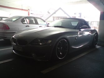

Fahre auch die KAW mit den M-Dämpfern.. Tiefe ist m.M. genau richtig. Nächsten Winter werde ich allerdings auch auf GW-Fahrwerk umsteigen...
Hier noch der Beweis mit dem Parkhaus :-)
