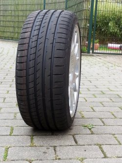

Kotflügelkanten HA sind umgelegt.
Die kleinen 225/40 R18 92Y für die VA:

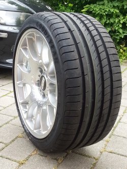

Die großen 265/35 R18 92Y für die HA:

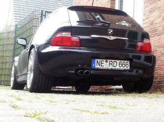

Und so sieht's dann aus:
Die Puschen fallen schon recht breit aus...
Bisher kann ich noch nicht viel dazu sagen, bin erst ein paar km damit unterwegs.

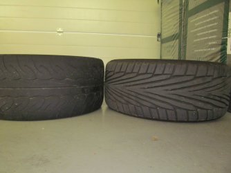

War heute mal bissle Reifenwechseln und hab mal Bilder gemacht..
Unterschied Yokohama Advan Nueva A08 -Uniroyal Rainsport, beide in 245/40-17
Ganz schöner Formunterschied :) :-):) :-)
Das ist schon ein Unterschied - ich hab auch beide in Verwendung - den Advan in 19" und den Rainsport3 in 17" fürs nasse Quertreiben - begeistert bin ich von beiden für den jeweiligen Einsatzzweck...
