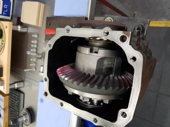

Nun hab ich mir doch ein Sperrdifferential einbauen lassen.
Bisher hatte ich nur drei vorsichtige Runden auf dem Nürburgring geschafft,
Nun konnte ich es auch endlich gescheit testen:
Am Samstag war ich beim TTT vom AC Bad Driburg auf dem Bilster Berg.
Leider war die Strecke am Vormittag dauerhaft feucht.
Aber eigentlich ideal für den Test der Sperre.
Man kann es eigentlich am Besten so beschreiben:
Vortrieb statt ESP :D
Sicherlich eine der Besten Optimierungen für unser Auto.
Der Umbau erfolgte direkt bei Drexler. Die Leute wissen wirklich, was sie tun!
Super Beratung, toller Service und 1a Arbeit. Kann ich wirklich empfehlen!
Die Umbaustory ist auch bei den Dexler FB-Berichten dokumentiert worden,
schaut mal rein, 28.9. wars.

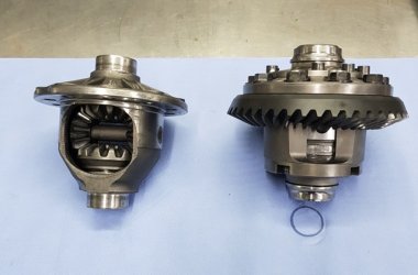

Sehr cool. Welches Sperrensetup hast du denn gewählt und warum? Also Sperrgrad, Vorspannung, Rampenwinkel Zug/Schub?

Also ich habe das aus praktischen Gründen bei Drexler direkt machen lassen,
und weil ich guten Kontakt zu der Firma habe.
Eine andere gute Adresse zum Einbau ist sicher der Florian Seibold,
der auch gerne Dexler-Differentiale einbaut.
Bei beiden bekommt man eine gute Beratung, d.h. Sie wollen zuerst wissen, was man vorhat:
Nur bissl driften, 80% Landstraße und ab und an mal eine Runde auf dem Nürburgring, oder reines Tracktool.
Dem entsprechend wird die Sperre ausgelegt.
Ich habe 60 Grad Sperrwinkel auf Zug und 50 Grad Sperrwinkel auf Schub. Mit kleiner Vorspannung, 60 N oder so.
(Andere Hersteller geben das in % an)
Spüren tut man das schon beim normalen Fahren: Der Drang des Hecks nach aussen ist aus der Kurve raus schon deutlich 😁

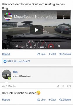

Hier noch der flotteste Stint vom Ausflug an den Ring:
Ansonsten mal bei Youtube den Kanal "WanderSchikanenTV" suchen, und das neueste Video anschauen.
