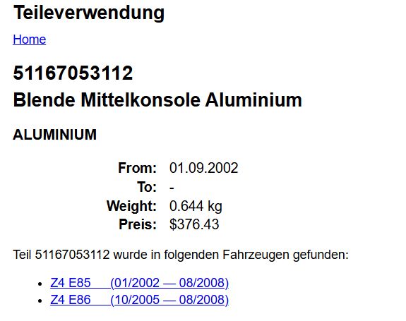

Nein, korrekt-ich habe exakt dieselbe bestellt, die du verbaut hast👌🏻 Teilenummer: 51167053112

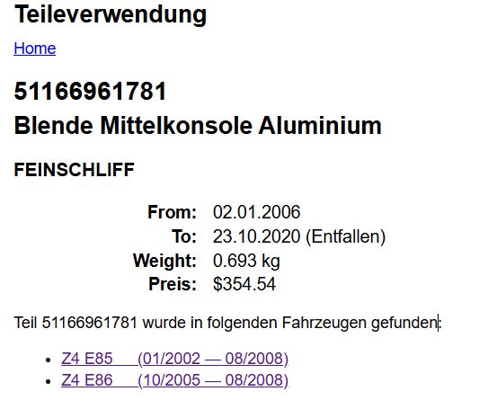

Merkwürdigerweise steht diese im ETK auch nur mit der Bezeichnung: "Aluminium" Screenshot anbei. Auch bei leebmann ist das so, obwohl da natürlich stehen müsste: Feinschliff-das sehe ich genau so! Daher hatte ich die Bezeichnung übernommen und lediglich Alu geschrieben.
Während die mir aber mehrfach falsch gelieferter Teilenummer: 51166961781, das ist die deutlich dunklere Aluminiumleiste im ETK unter "Aluminium Feinschliff" aufgeführt ist, was ich wiederum völlig daneben finde, weil dies nur zu Verwirrung, Verwechslung und Ärger führt, so eben wie in meinem Fall, wo der Lagerist den Unterschied nicht erkennt und ich immer wieder dieselbe Leiste erhalte. Da hat BMW Mist gebaut. Ich hätte diese dunklere Leiste dann vlt. Aluminium II oder sonst wie genannt aber da ist so total der Wurm drin.
Hier noch der Screenshot zur dunkleren Leiste:
So, wie mal ein Vergleich, damit du den Unterschied siehst:
links: -781 die dunkle Alu Variante, rechts: Das uns so bekannte Alu Feinschliff
Die in deinem Beitrag zuletzt erwähnte Alu Variante hatte ich nicht auf dem Schirm, dabei müsste es sich um Aluminium Silver Grid handeln, die ist aber auf jeden Fall keine Option für mich.

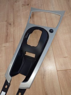

Das ist aber auf jeden Fall Alu Feinschliff.
Einen leichten Farbunterschied gibt es bei mir auch. Nicht ganz so extrem wie bei dir. Könnte an Herstellung/ Charge liegen und Lagerung.
Ich mach dann mal ein Foto.
Beides Feinschliff.
Links die ist aber feiner geschliffen.
Ich tippe auf Unterschiedliche Hersteller/Chargen.
Der Unterschied ist im Auto aber nicht wirklich zu erkennen.
Eventuell könnte man es an einer Stelle mal mit Polieren probieren...
Edit: bei der Neuen löst sich ähnlich wie beim radieren eine Schicht, wenn man mit dem Finger drüber rubbelt. Vielleicht wurden die alten poliert, die neuen nicht.

Ich kannte das mit dem hell-dunkel-Unterschied nur zwischen FL und VFL. Beides jeweils Feinschliff.
Aha, da haben wir's ja.
Leider nicht so wirklich, denn:
Ja klar, das ist mir ja bekannt, aber dann ergibt es keinen Sinn.
VFL=dunkleres Alu
FL=helleres Alu
Richtig?
Allerdings habe ich die 51166961781 geliefert bekommen, obwohl ich die 51167053112 bestellt hatte. Soweit so klar.
Gemäß BMW ETK ist aber die Produktion wie folgt:
51167053112 ab Sept 2002 = VFL
51166961781 ab Jan 2006 = FL
Demnach sollte also die -112, die dunklere Variante sein, richtig? Passt aber nicht ganz. Zum einen hat @staphen ja eine deutlich hellere Variante und aber eben noch deutlicher: Ich habe die -781 erhalten, die mir ja als -112 verkauft wurde und diese ist deutlich dunkler als meine bisherigen, verbauten Alu Interieurleisten und sollte gemäßt VFL/FL Logik doch dann die hellere Variante sein🤷‍♂️ Ergo, passt auch nicht, also ich weiß bald echt nicht mehr weiter. Ich werd noch komplett nuts:confused:
