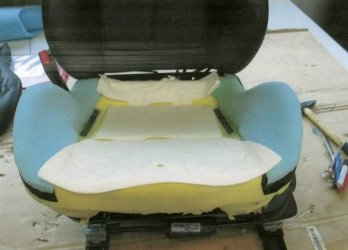

Hallo zusammen,
ich habe den Sitz gerade abgeholt, macht einen Super
Eindruck. Auch die neu pigmentierte Seitenwange top.

Hier ein Bild vom überarbeiteten Sitzkern!

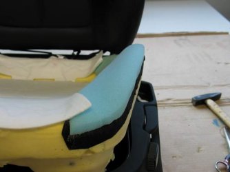

hier habe ich noch zwei Aufnahmen von der linken Wange.
Jetzt wir der Sitz eingebaut!:)
Gruß Heiner

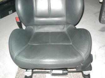

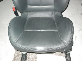

Hallo guten Abend,
der Sitz ist drin, ich bin sehr zufrieden, anbei die Bilder. Montag geht die
Verhandlung mit BMW los, ich gehe davon aus, das ich ein drittel selbst
tragen muss. Meinen Befahrersitz habe ich auch gleich reklamiert, mal
sehen was rauskommt.
Wenn das klappt wäre ich zufrieden, mein Coupe ist jetzt gute vier
Jahre jung und hat 110 TKm auf der Uhr.
Den Hammer habe ich aber in Hildesheim gesehen, beim einem Roadster
Bj. 2001 mit ca. 40 TKm war das Leder am Fahrersitz außen fast durch.
Gruß Heiner

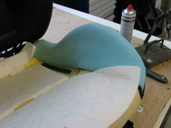

Hallo Heiner,
wurde da jetzt einfach nur eine ausgeschittene Schaumstoffbahn draufgeklebt? Oder hat der Sattler da noch mehr gemacht? Hat der noch irgendwie die Metallstrebe modifiziert, damit das in Zukunft nicht mehr so einfach durchscheuert? Wurde die gebrochene Steinwange zugeklebt?
Arthur
AW: Sportsitze - Bruch der Seitenpolsterung
Hallo Arthur,
er hat die Wangen neu gepolstert, die Metallstreben sind im Sitzkern so
geblieben, sie geben dem Sitz stabilität. Das herausbrechen des Bügels
soll nicht mehr vorkommen, da es keine "Sollbruchstelle" mehr gibt.
Wenn Du weitere Fragen hast schick mir eine PN mit Tel.Nr. ich rufe
Dich dann an.
Gruß Heiner

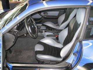

Hallo Andreas,
wenn Du auf Sportsitze wechseln möchtest, solltes Du dich nach den vom Z3 M umsehen, da hier alles in Ordnung ist! Siehe Beispielbild
Gruß Heiner
danke.
heißt das, daß die oben gezeigten brüche NICHT beim z3 m aufgetreten sind?
Ja,
denn dort ist ein anderer Sitzkern verbaut siehe Bild.
Gruß Heiner
