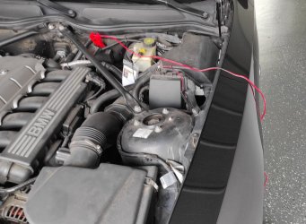

So. Ich habe versucht mit meinem Focus Diesel Starthilfe zu geben.
Leider kommt man bei dem FocusMK3 nicht an den Minuspol. Dafür geht aber ein Kabel vom Minuspol zu einem Zapfen im Motorraum. Ähnlicher Zapfen wie beim Z4.
Das Ergebnis war leider das gleiche.
Der Anlasser dreht aber er startet nicht.
