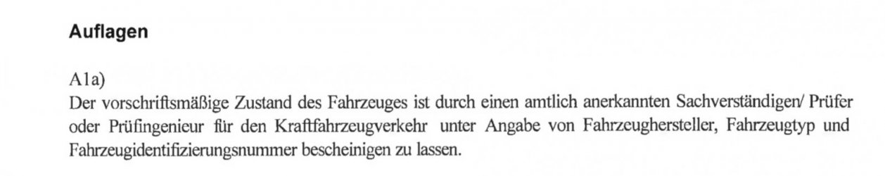

Es gilt neben K4) aber auch die Auflage A1a)
Und die verlangt, dass das Auto einem Prüfer vorgestellt wird. Damit gilt Variante 1 für die ABE dieser Rad-/Reifenkombination nicht.

Für die genannte Rad Reifenkombi wird beim E85 als erste Auflage die zitiere A1A gefordert - soweit sind wir uns einig?
Dann wurde völlig richtig die § 19 Abs. 3 genannt - auch das ist richtig.
Damit ist doch alles klar - es reicht eben bei der 18 Zoll Kombi um die es hier geht NICHT aus die Distanzen zu montieren und die ABE mitzuführen - sondern es MUSS zwingend nach der Montage die Änderungsabnahmen – nach § 19 (3) StVZO durchgeführt werden - d.h. anschließend muss man immer die ABE UND die Bescheinigung über den vorschriftsmässigen Zustand mitführen.

Bitte schaut euch zunächst einmal § 19 StVZO an. Dort finden sich in Absatz 3 mehrere Möglichkeiten! Für den hier relevanten Fall (ABE, deren Wirksamkeit von einer Abnahme [Auflage A1A] abhängig ist) ist in Nr. 3 Folgendes geregelt:
"Abweichend von Absatz 2 Satz 2 erlischt die Betriebserlaubnis des Fahrzeugs jedoch nicht, wenn bei Änderungen durch Ein- oder Anbau von Teilen [...] die Wirksamkeit der Betriebserlaubnis, der Bauartgenehmigung oder der Genehmigung dieser Teile nach Nummer 1 Buchstabe a oder b von einer Abnahme des Ein- oder Anbaus abhängig gemacht ist und die Abnahme unverzüglich durchgeführt und nach § 22 Absatz 1 Satz 5, auch in Verbindung mit § 22a Absatz 1a, bestätigt worden ist [...]."
Das Erste ist die Auflage A1A, das Zweite ist selbsterklärend und das Dritte ist die bloße Bestätigung dieser Abnahme (wie auch A1A erfordert) und gerade keine Begutachtung.
