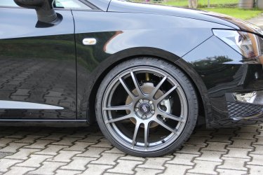

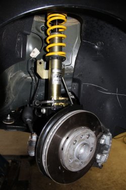

Also den Preis finde ich auch recht happig. Das Fahrwerk kostet offiziell bei ST 839,-- Euro. Der Einbau sollte in 2,5 Stunden erledigt sein (solange hat meine Werkstatt beim KW V2 gebraucht). Eine Achsvermessung sollte auch nicht mehr als 100 Euro kosten. Dann finde ich die 360,-- Euro schon mehr als heftig.
Bin mal gespannt, wie du mit dem STX zufrieden bist. Das habe ich in meinem Ibiza 6J verbaut und finde es super!!
LG
Ronon
