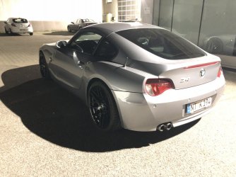

Habe ich doch oben schon geschrieben, dass man laut H&R die Kanten umlegen oder Kotflügel ziehen erst dann muss, wenn mit Serie oder M-Fahrwerk die ET unter 27 fällt.@Scheinrise du hast dir jetzt aber selbst einen Strick gezogen. Weil 9,5 ET37 ist nahezu identisch zur Radhauskante hin wie deine 8 ET34 mit 15er Platten.
Demnach sind deine Kanten umgelegt und die Kotflügel gezogen? Wir wollen ja nicht, dass da etwas möglicherweise nicht TÜV konform ist![]()
Ich habe überhaupt keinen Zweifel, dass Dieser oder Jener hier im Forum diese oder jene vergleichbare Rad-Reifen-Kombination fährt oder eingetragen bekommen hat.
Hinten gehen schon 9 Zoll nicht mit ET37 ohne Nacharbeiten. Wie soll da 9,5-Zoll-ET37 gehen ohne Nacharbeiten?
Da muss man kein Einstein sein, um zu erkennen, dass man keine ET37-9,5-HA-Felgen kauft. Umgerechnet auf 9-Zoll sind das nämlich ~ET31. Da muss man immer an den Radhäusern rummachen.
Das, was ihm halt passt.Ja was jetzt![]()
Mal ganz einfach... das H&R Gutachten kannst Du geschmeidig in die Tonne werfenHabe ich doch oben schon geschrieben, dass man laut H&R die Kanten umlegen oder Kotflügel ziehen erst dann muss, wenn mit Serie oder M-Fahrwerk die ET unter 27 fällt.

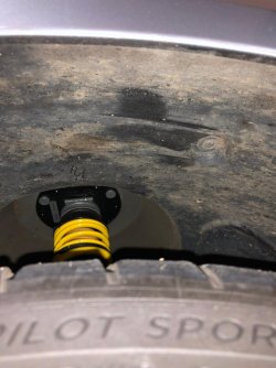

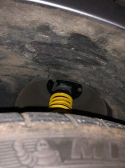

Wenn per XTA jedoch um mehr als 20 mm (M-Fahrwerk) tiefergelegt wird, wird es noch enger im Radhaus. Die Wahrscheinlichkeit vom Eintreten glücklicher Umstände (wie bei mir und offenbar ganz vielen anderen) sinkt und die Wahrscheinlichkeit, dass es tatsächlich schleift, steigt.
Und das tut es hier ja auch. Darum passen Felgen und Fahrwerksabstimmung so ja auch nicht zusammen.
Was auch nicht wirklich überraschend ist, wenn man das H&R-Gutachten zu Rate zieht.
Vorn und hinten ist der Wagen mit diesen Felgen schlicht zu tief. Entweder wurde die Fahrwerksabstimmung ohne Probefahrt gemacht, die Felgen kamen nachträglich drauf oder es wurde im Nachhinein abgesenkt.
Was natürlich super-ärgerlich ist: Teures Fahrwerk, teurer Einbau, teure Felgen, teure Abstimmung => ABE erloschen.
Wird hochgedreht, damit der TÜV nickt, passt die Abstimmung nicht mehr so wie bezahlt. Dito wenn härtere Federn verbaut werden.

Aber das ist eben nur die halbe Wahrheit. Wie steht es mit der Tieferlegung? Was mit M-Fahrwerk und 20mm tiefer geht, muss mit XTA und 25mm tiefer noch längst nicht gehen.

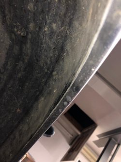

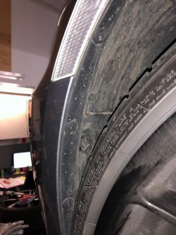

Schleifen hab ich mit M-Fahrwerk und 8x17“ ET35 auch schon fertig gekriegtMal was anderes: Kann es vielleicht auch einfach sein, dass die Spuren im Plastik VOR der Fahrwerkseinstellung entstanden sind? Mancher TÜV sieht sie halt noch und meckert halt über das sichtbare. Eine Erklärung hilft hier, dass der Effekt durch Sturz an der Vorderachse und Fönen des Radhäuser behoben wird/wurde (dies macht WW nicht, da muss man schon selbst ran, wenn man das Radhaus füllt oder das Fahrwerk nicht vor Ort einbauen/beim TÜV abnehmen lässt).
Des Weiteren: Radkasten mit dem Fön bearbeiten hilft massiv. Die Verkleidung ist einfach "suboptimal" geformt und schleift bei massiver Fahrweise auch mit dem M-Fahrwerk mit Serienfelgen (hab ich auf dem ADAC Testgelände hinbekommen).
Eine reine ET Angabe ohne Felgenbreite macht halt keinen Sinn, denke das weißt du selbst. Aber so gesehen bist du ja auch unter ET27 mit Platten, also hast du dann demnach auch umgelegt?Habe ich doch oben schon geschrieben, dass man laut H&R die Kanten umlegen oder Kotflügel ziehen erst dann muss, wenn mit Serie oder M-Fahrwerk die ET unter 27 fällt.
