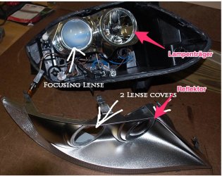

... Ringe am besten befestigt ...
Der innere sitzt schon sehr fest auf der schwarzen Kappe, die den Reflektor vom Standlicht abdeckt.
Beim äußeren muss der Leuchtring hinter den vorhandenen Ring geklebt werden.
Ich habe einen 2K-Kleber aus dem Baumarkt verwendet. Der hielt problemlos mit vier Punkten im 90 Grad Abstand und lässt sich auch wieder rückstandslos wegbrechen.
@husnock und @Hammam
Ich habe noch nicht ganz kapiert wie ihr die Angel Eyes eingebaut habt. Ich versuchs mal so zu erklären wie ich es verstanden habe:
Über die Serviceklappe den Leuchtmittelträger raus nehmen, was anscheinend nur beim FL geht, wie geht man beim VFL vor?
Wo habt ihr die Ringe dann montiert?
Auf dem Lampenträger (also hinter dem Reflektor) oder auf dem Reflektor?
Braucht man für den VFL auch die 70mm und 80mm Ringe?
