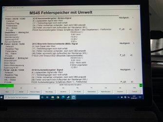

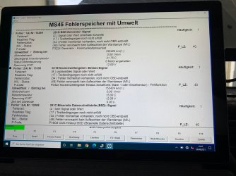

Also gut der Anlasser ist getauscht und die Kiste springt kurz an, geht dann aber direkt wieder aus mit den Fehlern siehe bild anbei: 413D10E2-B033-4A0E-B64D-AF72371F8954.jpegFF74CB2E-90CE-4E8F-BCC7-F6A0E50E81B5.jpeg
jemand eine Idee was nun schon wieder ist?
So 281c und 281d sind weg. Das Pluskabel von der Lima war beim Anlasser Einbau leider runtergerutscht. Jetzt bleiben die 2 Fehler und ein neuer der dazu gekommen ist:

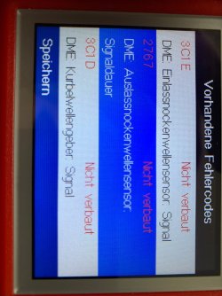

Ja die ist in Takt und es liegen auch 12V an auf beiden Seiten.
ich habe jetzt auch angefangen die Leitungen durch zu messen.
Nockenwelle-Auslassseite:
pin 1 soll 12v -> gegen masse kein Schluss, zur Sicherung f03 in Ordnung.
Pin 2 soll Signal zum DMe -> zu Masse kein Schluss, zu 12 V kein Schluss, zum Stecker x60003 pin 30 am DME Durchgang
Pin 3 soll masse aus DME -> kein schluss gegen 12v, kein Schluss gegen Masse, zu pin 49 Durchgang
alles bei ausgestreckten DME
das Gleiche werde ich jetzt beim Klopfsenor und Einlassnockenwellen machen.
Bisher sieht aber ales für mich in Ordnung aus.
Es leeeeeeeebt !!!!!
Oh mein Gott es leeeeebt!!!!
Die Auflösung ist sooo einfach, jetzt da man es weiß.
Der Sensor der Nockenwelle auf der Auslassseite war defekt. Nach 4 stunden Messen habe ich beschlossen die Sensoren doch noch auszutauschen. Gesagt getan und der erste gleich war es!
