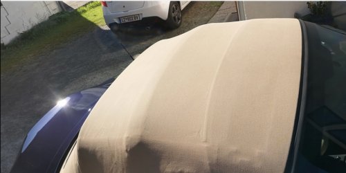

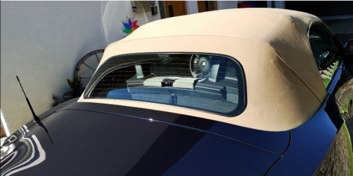

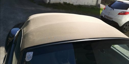

Das was man erkennt, lässt erahnen das es sich wohl um eines der besten beigen Verdecke handelt die ich je gesehen habe:thumbsup:
Mach mal ruhig noch ein oder zwei Fotos !
danke danke fürs Lob. Ja, das Auto hat noch keinen Winter gesehen. Entsprechend sieht auch der Unterboden aus. Darauf habe ich beim Kauf penibelst geachtet. Ich wollte ein beiges Verdeck, dass viele davon schon recht marode aussehen ist klar.
Bilder in der Sonne mach ich dann die kommenden Tage mal.

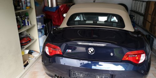

Hierzu gab ich es auf einen grobporigen Kunststoffschwamm den man normalerweise zum Entfernen von Insektenresten nutzt. Wieder von der Mitte ausgehend habe ich das M
So einer wie im Regal neben dem Wagen liegt? Warum dieser grobe Schwamm, wenn du zum Reinigen eine weiche Bürste genommen hast?
Hast du einen optischen Vergleich zum Ausgangszustand bzw. zum trockenen Zustand nach der Reinigung?
genau ein solcher. habe ihn deshalb genommen, weil viel Kunststoffpflegemilch in den Poren verschwindet. hatte es vorher mit Wachsapplikationspads probiert, aber da wirste schwarz... Hab ihn außerdem nur sanft angedrückt und nicht damit gescheuert oder geschrubbt.

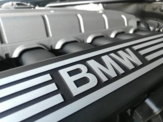

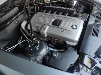

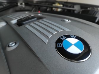

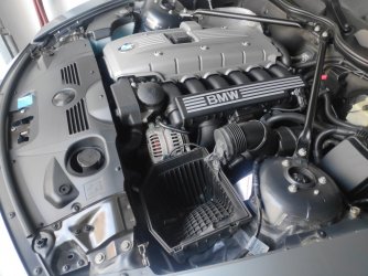

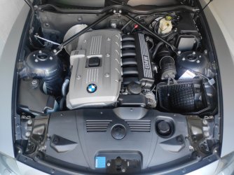

Und wenn was übrig bleibt kannst du es auch ganz gut für den Zweck verwenden, für den es ursprünglich auch gedacht war: Plaste :D
Und davon hat der E85 z.B. ja ne Menge. Auch unter der Haube.
IMG_20191215_112941_1-1008x756.jpgIMG_20191215_112919-1008x756.jpgIMG_20191215_112843-1008x756.jpgIMG_20191215_113107-1008x756.jpgIMG_20191215_113019-1008x756.jpg

Die Sauberkeit (also 98% des Aussehens) ist am ehesten davon abhängig, wie das Fahrzeug eingesetzt wurde und wie das Verdeck gereinigt wurde.
Dem ArmorAll gestehe ich großzügige 2% zu.
korrekt... wäre das Auto im Winter oder bei Scheißwetter genutzt worden, oder hätte es keine Garage gehabt, dann würde das nicht mehr so aussehen.
