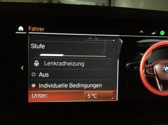

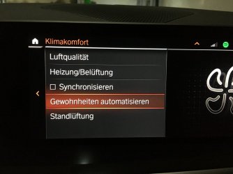

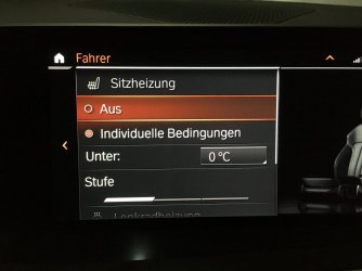

Kurze Frage: hast du mit dem Software Update noch die automatische Lenkradheizung (sprich ab einer bestimmten Temperatur schaltet diese sich automatisch ein - analog zur Sitzheizung) oder ist die jetzt auch weg als Menüpunkt? Es sei denn, dein Zetti hat gar keine Lenkradheizung :)
Bei mir ist der Menüpunkt mit dem Update von 07/2020 auf 11/2020 verschwunden. Sitzheizung geht noch.
Also sowohl wenn ich über Car —> Einstellungen gehe, als auch den Menu A/C Knopf drücke, gibt es einen Menüpunkt „Gewohnheiten automatisieren“. Dort findet sich das Setup für die Lenkradheizung und für die Sitzheizung. Ist also alles noch da.
