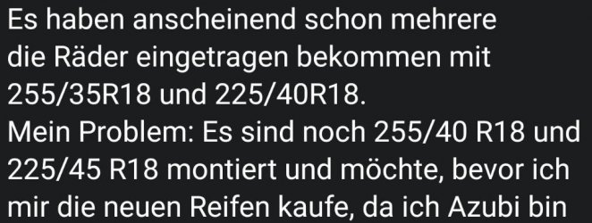

In dem zweiten Beitrag antwortet er auch auf die Feststellung, das die Bereifung nicht passt:
Das weiß ich mittlerweile auch.. Aber habe des öfteren gelesen, dass es andere eingetragen bekommen haben, ist aber schon ne' Weile her und bei den Posts wird auch nicht mehr geschrieben.. Deshalb versuche vielleicht so Tipps oder nen Fahrzeugschein als Foto zu bekommen, wo es jemand eingetragen bekommen hat.. Wäre echt blöd, wenn nicht.^^

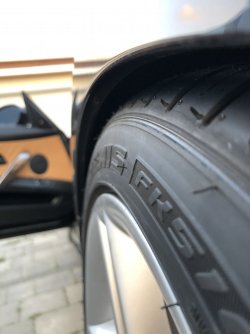

Ach Leute, Hätte ich das Thema hier nicht früher finden können? Das Bild vom Daglfinger hätte mir Zeit und Nerven und Geld gespart.
Ich habe mir aus Überzeugung für meine m224er die Michelin Pilot Sport 4 gekauft und aufziehen lassen und dachte das passt schon. Vorher waren Pirelli P-Zero RFT drauf und da war massig Platz.
Mit korrektem Sturz an der Toleranzgrenze -02°30" habe ich mit Serienfahrwerk im verschränkten Zustand ca. 1-2mm Luft zw. Reifen und Innenkante des Kotflügels.
Da Blecharbeiten kategorisch nicht in Frage kommen muss nun doch ein anderer Reifen drauf.
Der Michelin baut wirklich recht breit und ist trotz bester Eigenschaften für diese Konstellation nicht zu empfehlen.
Ich habe jetzt - leider erst im Nachgang - die technischen Breiten von Michelin, Hankook und Falken (255/35/18) erfragt:
Michelin PS4: 270m
Hankook S1 Evo2: 266mm
Falken FK510: 260mm
Ich werde wohl nun zum Falken greifen - die 5mm "Gewinn" sollten das Problem lösen. Ich werde berichten.
Ah ja - ich habe übrigens vorn 10mm Spurplatten drauf und bin damit genauso weit draußen (ET) wie mit den 108ern und den ABE-Spurverbreiterungen von H&R (30/40).
Kurzer Zwischenbericht:
Mittlerweile sind die Falken drauf und es sieht ein wenig besser aus als mit den Michelin.
Ich habe keine Bedenken mehr das so zu lassen.
Wenn mir noch jemand eine Eintragung als Referenz zukommen lassen könnte, wäre das Top!
Das Bild zeigt das Rad im eingefederten Zustand auf einer Auffahrrampe.
