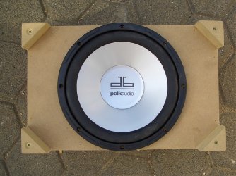

würde die Kiste auch passen wenn ich keine 20° rein schneide. Die Kiste wäre dann auf beiden Seiten gleich groß.
Ist 12mm MDF wirklich ausreichend?
