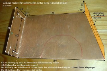

Hallo zusammen
Nachdem immer wieder erneut Anfragen bzgl. dem Sub-Befestigungswinkel an mich heran getragen wurden habe ich mich nun dazu aufgerafft mit Hilfe meiner Schablone (Kupferblech) ein Skizze anzufertigen. Alle Angaben sind nach bestem Wissen und Gewissen aber ohne Anspruch auf Richtigkeit :).. Die Materialstärke sollte >1,5mm (Stahl.- od. Edelstahl.-Blech) gewählt werden. Alle Maße sind Innenmaße. Die Seitenkanten sind parallel (120mm) auch wenn es auf dem Bild nicht so aussieht. (Durch den Aufnahmewinkel optisch verzerrt)
Grüße
Boris

Ps: Kleine Korrektur für den Gehäuseplan. Die Platte C hat nicht die Maße 250x91,4 sondern 250x78,6 . Was aber nicht so tragisch ist, da der Überstand auch nach der Montage noch entfernt werden kann. Ich rate ohnehin die Bretter B und C etwas länger zu machen und den Überstand nach der Montage mit der Oberfräse anzugleichen.

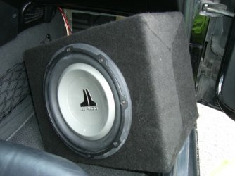

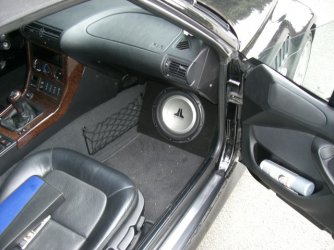

Der JL ist richtig gut.
habe den 10 davon eingebaut.
Aber im Fußraum.Kiste selber gebaut
geht wie Hölle..
Jeder wie er es braucht:earmuffs::earmuffs:

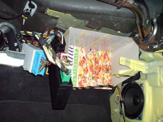

AW: Subwooferlösung hinter dem Handschuhfach
ich habe auch andere Maße ermittelt und das Ganze mit einem Pappmodell getestet.
Ergebnisse siehe Anhang.
(In die Zeichnung sind die Maße eines JL Audio 6w0 eingezeichnet)
Ansonsten habe ich die Originallautsprecher gegen Focal 130 v1 getauscht und eine Hifonics Endstufe in diese Harman/Kardon Ecke eingebaut.
Der Klang ist jetzt auch schon ohne Sub um Längen besser!!

Hallo Roadrunner_dus
Deine Lösung mit einem JL Audio 6W0 gefällt mir sehr gut. Wie ich ja schon bereits in einem meiner ersten threads geschriegen hatte bietet der JL 6W0 aufgrund seiner Größe (16er) einwenig mehr Spielraum. Bitte halte uns doch auf dem Laufenden wie sich der Zwerg denn klanglich so schlägt.
Grüße
