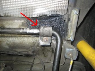

Sobald man den hinteren Stabi auf hart stellt und ein wenig flotter fährt reißt die Aufhängung des Stabis aus.
Ich bin 1 Jahr mit weich/weich gefahren, habe dann hinten auf hart gestellt und 1200 km später war die Aufhängung ausgerisse (bzw. aufgebogen) ich würde gleich einen Verstärkungsstreifen anschweißen. (Siehe Foto).
