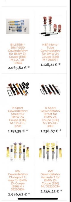

Wenn du schon K-Sport nennst, dann kannst du auch gleich noch Lowtec erwĂ€hnen... đŸ€Ș
bist du deppat.. bei lowtec gehts ja schon ab 699€ los... sogar 4 dĂ€mpfer vom bmw kosten mit 1000€ mehr als das komplette fahrwerk von denen 😂
Lowtec hat ja einen eher schlechten Ruf. Die haben aber auch Tieferlegungsfedern im Angebot, mit denen ich sehr gute Erfahrungen gemacht habe! Der Vorteil war, das man diese als Set fĂŒr die VA/HA bekommt, oder aber nur fĂŒr die VA. Und gesetzt habe sich diese nie...
Das "interessante" Gewindefahrwerk kostet 1049€. Soooo etwas wĂŒrde ich mir aber auch niemals in den Z4M spaxxen...

Das mĂŒssten ja sein (Preise einfach mal von Leebmann24)
Federbein v.li. 31317841707
Federbein v.re.31317841708 (2x 322,57) = 645,14
2x Schraubfeder vorne 31307838835 (2x 118,33) = 236,66
Federbein hinten (kein OEM Teil aktuell verfĂŒgbar) G1136 (2x 33,67) = 67,34
Tonnenfeder hi. 33507836827 (2x 109,00) = 218,00
Dazu bestimmt noch Kleinteile, aber da ich keine Ahnung habe, lasse ich das mal weg.
Insgesamt wĂ€re das also ein Teilewert von aktuell 1.167,14 Euro. Wobei fĂŒr die orginale Hinterachsfederbeine bestimmt mehr fĂ€llig ist, wenn ich mir den Preis fĂŒr die vordere ansehe und wenn die von Koni auch ~260 kosten. Also erscheint mir eine Summe von mindestens 1.600,00 eher realistisch.
Damit kostet das KW ja "nur" noch 800 Euro mehr als das orginale. Kommt das in etwa hin?
