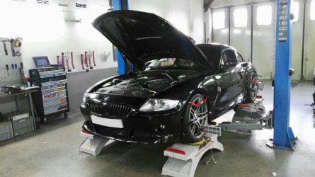

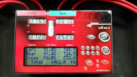

wie werden den die Radlasten eingestellt, mit BleiplattenHier das Angebot vom WW:
Empfohlen wird das Sport Paket. So oder so vorerst kein Thema da die Grenzen ja zu haben. Schauen wir dann im Sommer...
Mittels Gewindefahrwerk und Radlastwaage...wie werden den die Radlasten eingestellt, mit Bleiplatten![]()
Kleiner AppetizerMittels Gewindefahrwerk und Radlastwaage...
messen ist klar, aber wie ändere ich die Radlasten. Wird das leichteste Eck ganz tief gestellt?Mittels Gewindefahrwerk und Radlastwaage...
kenne das vom Motorrad, da werden die Öhlins an das Gewicht des Fahrers angepasst. Beim MTB hab ich das auch gemacht, jetzt darf ich keinesfalls zunehmen, oder abnehmen (unwahrscheinlich derzeit)am leichtesten Rad wird die Federvorspannung erhöht... Damit stützt sich das Fahrzeug mehr ab und es erhöht sich die Radlast.
Alternativ kann man am diagonal gegenüberliegenden Rad auch die Federvorspannung reduzieren.
Man mu dabei aber aufpassen, dass die sonstige Balance zwischen alle 4 Rädern (vorne zu hinten, Rechts zu Links) weiterhin passt, also in einem brauchbaren Bereich bleibt/landet.
Für ein Alltagsauto ist der Zinober aber nicht wirklich nötig, da man ja mit wechselnden Beladungen im Fahrzeug konfrontiert ist. Es können sich ja 1-X Personen im Auto befinden oder man hat öfter mal Gewicht im Kofferraum dabei.
Profis stellen die Radlast also immer mit einer typischen Beladung des Fahrzeuges ein. Bei einem Rennwagen also mit 1-2 Personen, falls man regelmäßig mit einem Beifahrer fährt, und einer typischen Kraftstoffmenge.
aber ändert sich damit das gemessene Gewicht auf der Waage?am leichtesten Rad wird die Federvorspannung erhöht... Damit stützt sich das Fahrzeug mehr ab und es erhöht sich die Radlast.

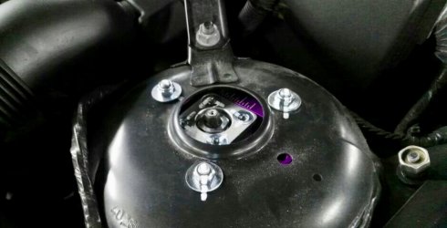

Als rapidler kann man diese Menge violett akzeptieren...Jetzt bleibt noch das Problem, dass mir das Violett garnicht gefällt.![]()
aus dem Text:Passend zum Thema Radlasten
