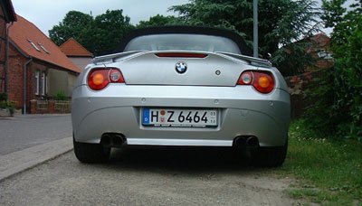

AW: Symetrische Rückleuchten
Gibts noch ein Bild davon, die links gehen nimmer???
Also Steed, hau mal eins rein!!!
AW: Symmetrische Rückleuchten
Was für ein Bild hätteste denn gern?
Ich hab da nur gerade mal die Gesamtansicht ...
Gruß, Jokin

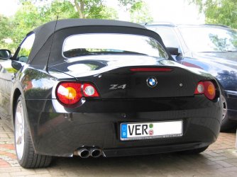

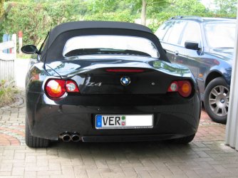

Moin,
so sieht's beim schwarzen ZZZZ aus:
Leuchte bei Ebay D: 45 Euro (Paar) + 10 Euro Versand
Birne bei BMW: 16 Euro
Klebestreifen für die Zierleiste: ließ sich weiterverwenden.
Gruß,
Karsten
Das gefällt mir schonmal gut, aber welche Leuchte???45 Euro??
Das linke Rücklicht (inkl. des rechten, was aber überflüssig ist). Ist die US-Version.

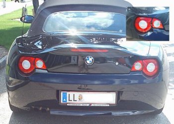

Hallo
Also hier noch mal mein Z4 mit den weißen Nebelschlußlicht
Hoffe geholfen zu haben
Steed
