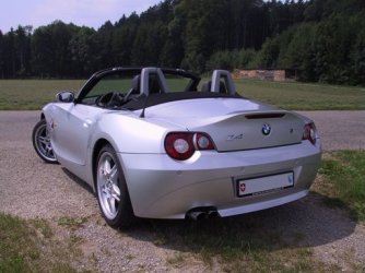

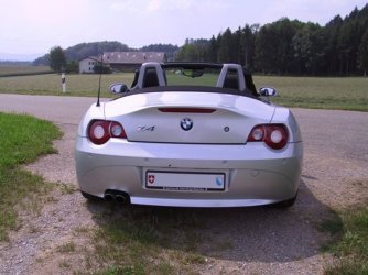

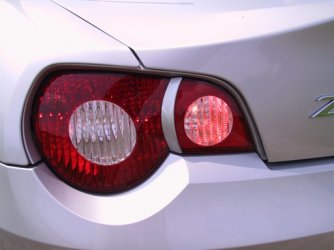

Jedenfalls sieht das Ganze dann so aus wenn es fertig ist :)
Auf dem letzten Bild ist die Nebelleuchte an, sieht halt nicht sehr beeindruckend aus weil mittags bei Sonnenschein aufgenommen...
