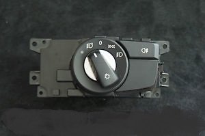

Das Lichtpaket beinhaltet diverse Ausleuchtungen (Ambiente, Fussraum, Ein/Ausstieg, Türgriff etc.)
Bei Austattung "Automatisch Lichtsteuerung" sähe der Lichtschalter im Fahrzeug so aus: Z4 (e89).JPG
und an der Frontsche auf der Rückseite des Innenspiegels würde sich ein Sensor für die Steuerung Licht/"""" befinden.

...bin mir nicht sicher, ob es den E89 überhaupt ohne Lichtautomatik gibt. Du solltest auf dem Lichtschalter die Auswahl nach links "A" haben.
http://i.imgur.com/4zqfKdY.jpg

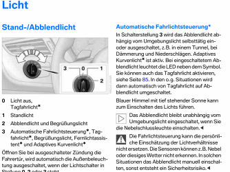

Also das würde mich echt wundern, denn es wäre mir erstens sicher beim Fahren aufgefallen und würde zweitens im Handbuch stehen. Und da habe ich nachgelesen, da stand glaube ich nur etwas über das Kurvenlicht, dass man mit der Stellung nach links aktiviert. Aber ich werde es natürlich überprüfen.

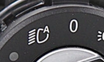

...ich denke Du solltest mal genauer auf Bild schauen, dann siehst Du vielleicht auch das "A". Außerdem gibt das geheime Buch aus meiner Sicht auch eine vernünftige Erklärung.
Nun besser zu erkennen?
Hallo
Da hast du schon recht, dass das Kurvenlicht nur in Stellung " A" (ganz Links) des Lichtschalters funktioniert. Aber auch die autom. Fahrlichtsteuerung funktioniert auf dieser Stellung. Probiers mal aus, du wirst sehen, es ist so.
