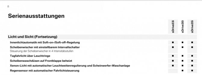

...ich denke Du solltest mal genauer auf Bild schauen, dann siehst Du vielleicht auch das "A". Außerdem gibt das geheime Buch aus meiner Sicht auch eine vernünftige Erklärung.
Nun besser zu erkennen?
Jaaaaaaaaaaa.
Da man das 1. Bild aber nicht vergrößern kann und ich es außerdem auf meinem Smartphone geschaut habe, war ein "A" nicht zu erkennen.

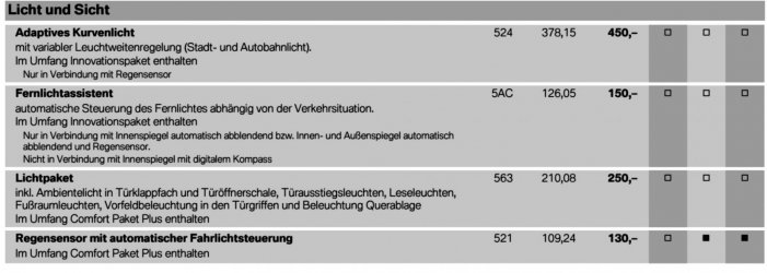

...hier noch ein weiterer Versuch. Helfe ja gerne :D
Zuerst mal war Lichtautomatik Serie außer beim 23i, den Du ja hast.
Als Zubehör war es veknüpft mit sem Regensensor, welcher einzeln bestellt werden konnte oder im Comfort Plus Paket enthalten war. Kurvenlicht war ebenfalls aufpreispflichtig und nur in Verbindung mit Regensensor und somit Lichtautomatik erhältlich.
Also, wenn Du Regensensor oder Kurvenlicht oder Komfort Plus Paket hast, dann darfst Du Dich auch über die Lichtautomatik auf Schalterstellung 3 "A"utomatik freuen.
Supi. Das habe ich dann glatt überlesen :4oops:, obwohl ich sehr eingehend gelesen habe, was ich da alles so haben sollte. Aber es war jetzt auch nicht von größter Wichtigkeit, sonst wär es mir vielleicht eher klar geworden.
Ich habe übrigens Comfort Paket Plus.
Und ich habe gerade in der Preisliste von 2009 nachgesehen (mein Wagen ist von 2010).
Da steht es im Comfort Paket Plus auch drin. Na denn ....Freu .....Freu ....:@
Danke erneut :11smitten, nun werde ich es testen.
