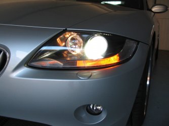

AW: Tagfahrlicht im Z4
habe mir von dem aus Nürnberg auch 2 Module besorgt (ca. 350.- Euronen).
Man bekommt eine sehr ausführliche Einbauanleitung (auch mit bunten Bildern) dazu und schon kanns für den Bastler losgehen.
Möglich ist jetzt:
1. Modul - Multi Light Modul - BMW Z4 (E85)
Blinker Komfort
- kuzes antippen des Blinkerhebels und er blinkt 3x
Kurvenlicht
- funktioniert bei eingeschaltetem Licht - wenn man blinkt schalten sich die Nebelscheinwerfer zu und nach ausschalten des Blinkers nach ein paar Sekunden wieder ab. Dies funktioniert aber auch nur bis zu 40 Km/h (nachher machts auch keinen Sinn - z. B. Autobahnfahrten usw.)
Tagfahrlicht
- schaltet sich immer ein, sobald der Motor gestartet wird.
Folgende Optionen stehen zur Verfügung: leuchten der Nebelscheinwerfer, des Abblendlichts, der Rücklichter, der US Blinker
Entweder alles oder so kombinieren wie man möchte.
Also ich habe bei meinem (Facelift) nur die Nebelscheinwerfer an - sieht gut aus.
Comming Home Funktion
- schaltet sich ein wenn zuletzt mit Licht gefahren wurde
Folgende Optionen stehen zur Verfügung: leuchten der Nebelscheinwerfer, des Abblendlichts, der Rücklichter, der Blinker, des Standlichts, des Fernlichts
Für 15 sec. oder 30 od. 45 od. 60 od. 75 sec. möglich
Auffind- Verschlußbeleuchtung
- schaltet sich ein wenn öffnen oder schließen auf der Fernbedienung gedrückt wird.
Fenstercomfortbedienung
- müßte klar sein!
Chirpfunktion
- beim öffnen oder schließen fipt eine kleine Pipsierene - (ist dabei) kann man aber alle möglichen Sierenen anschließen und unterbringen bzw. anbringen wo man möchte
Werkstattmodus
- mit dieser Funktion kann man das Modul auch komplet deaktivieren, so dass der :) nichts merkt
Einbau relativ einfach und in ca. 1/2 Std erledigt - dazu kommt das rumspielen und sich einig werden was man alles eingestellt haben möchte.
Man kann es aber jederzeit wieder so ändern wie es gefällt!
