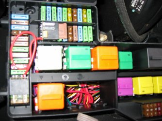

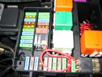

So, ich war heute morgen bei dem Entwickler und habe es mir einbauen lassen.
Sehr netter und kompetenter Kerl, ein richtiger Freak auf dem Gebiet der Elektrotechnik, aber trotzdem noch Mensch geblieben.
Hab das Ding nun drin und funktioniert super.
Motor an, Abblendlicht geht paar Sekunden später auf 80% an. Motor aus und alles ist aus.
Wenn man das normale Abblendlicht anmacht, geht er von 80% auf 100% hoch. Motor aus und die Cominghome-Funktion schaltet, sprich das Licht bleibt noch 30 Sekunden erhalten. Die Zeit, wie lange es nachleuchtet, kann man selbst frei programmieren. Genauso kann man das Tagfahrlicht auch selbst komplett deaktivieren.
Einbau kinderleicht. 2 Sicherungen raus, die zwei miteinander verbundenen Teile rein und in diese Teile kommen nun wiederum die Sicherungen. Dauert 2 Minuten.

bilder?
AW: Tagfahrlicht-Lösung
Hier Bilder, allerdings hätte ich wohl besser den Blitz ausgeschaltet... total überbelichtet.

Ich bin aus dem Fach und kenne die Preise einigermassen für die paar Bauteile. Das einzige was den Preis gerechfertigt, ist der einfache Einbau, aber alles andere - Qualität, Konstruktion - liegt klar unter Bsp. Xlight.
Beispiel: Auf dem ersten geposteten Bild im Thread ist klar ersichtlich, dass der Schrumpfschlauch nicht dicht am Kabel liegt, was zu Oxidationen und späterem Defekt führen kann. Auf dem späteren Bild - eingebaute Situation - sieht man, dass die Einheiten gar ungeschützt eingebaut werden, es wird nur auf die Dichheit des Sicherungskastens vertraut - welcher bei älteren Fahrzeugen (E30, E36 und Z3, für welche es ihr anbietet) durch die Alterung des Dichtungsgummis, nachträglichen unsauberen Umbauten etc undicht sein kann, dadurch wieder obengenanntes Szenario eintreten kann. Nicht zuletzt besteht eine erhöhte Kurzschlussgefahr durch ungeschützte, offene Elektronik.
Des weiteren Raten sie beim Einbau zum Abklemmen der Batterie - bei einigen Mercedes-Benz Modellen führt das ab und anklemmen der Batterie zu einem Steuergeräteschaden, in einer Höhe von etwa 1100€.
Genug Begründungen?

hast recht, richtig dicht scheint es mir nicht zu sein &:
ich finds einfach genial, dass man es so einfach einbauen kann :t
das mit der dichtheit stimmt aber... kann man ja selber etwas nachbessern!?
