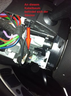

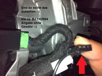

Yo bis ca BJ 10/2004 benötigt man nur den Hebel, diesen anschließen und dann sollte er auch ohne codieren funktionen :-)
Anbei noch zwei Bilder, hab dies extra schnelle auseinander gebaut und Fotos zu machen ;)
