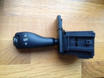

Heute den Tempomat nachgerüstet. Abdeckung abmachen (eine Schraube lösen und dann einfach raushebeln), Schalter an die einzig freie Steckverbindung und den Schalter in die dafür vorgesehene Leiste geschoben - fertig! :) :-)

Geh mal oben auf Ersatzteilsuche. Dann gibst du die Teilenummer ein (61316940989) und wählst ein Fahrzeug. Ist eigentlich egal welches, ist immer der gleiche Hebel.
Dann im Schaubild den Hebel in den Warenkorb legen und das wars.

Alternativ einfach direkt beim Händler kaufen - 65 Euro.

Hebel für 74 direkt bei BMW abgeholt. 10min mit dem Drehmel an der Verkleidung gearbeitet. Angesteckt. Funktioniert :) Gesamtaufwand kleiner 20min

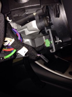

Am letzten Freitag war's soweit.
Verkleidung unter dem Lenkrad abmontiert, Tempomat auf die Schiene gesteckt, Stecker rein, Probefahrt um den Block...
Es tat sich zunächst nichts...
Am Rand geparkt, Stecker noch einmal raus und wieder rein, weiter gefahren, wieder nichts...
Zurück zur Garage gefahren, Stecker raus, Batterie abgeklemmt, Stecker wieder rein, Batterie wieder angeklemmt, wieder Probefahrt... Es funktioniert... :) :-)

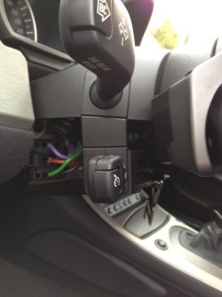

Verkleidung in die Werkbank geklemmt, entlang der Markierung abgeklebt, Ausschnitt für Tempomat "rausgedremelt", Verkleidung wieder anmontiert, Passt... 8-)

Auf die Schiene rechts wird der Hebel gesteckt und mit dem Stecker (Bildmitte) verbunden:
So sitzt der Tempomat richtig:

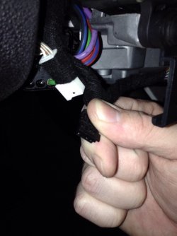

So ihr Lieben.
Bin jetzt mal dazu gekommen nachzuschauen.
Folgendes habe ich vorgefunden:
Ist das schwarze Teil was ich da inne Finger hab das richtige??
LG aus Hagen :-)
