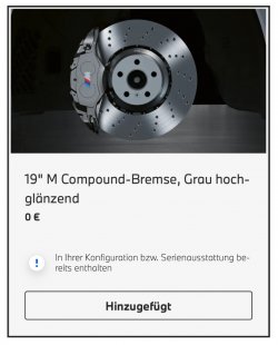

Interessant, dass es für den „neuen“ M235 GC eine Compound Bremse mit gelochten Scheiben gibt, aber nicht für den G29.
das hat seine Gründe ;-) die Anlage würde beim Z4 keine Vorteile verschaffen. Die Bremssättel sind von den Kolbendurchmesser einiges geringer als die Seriensättel + Sport Bremsanlage vom Z4 G29. Die Anlage ist für extrem sportliches fahren auf Dauer wie z.B. Alpenpässe und Trackdays nicht ausgelegt. Kolben sind aus einen anderem Material und neigen bei hoher Temperatur schnell schlapp zu machen. Die Anlage ist für den 1er F70 und 2er GC entwickelt und hier schon kein Burner.
Einzig interessante wären die Bremsscheiben in gelocht Compound aus dem BMW Regal, aber beim Z4 wäre Quatsch da 385x30mm (Sportbremse G29 hat 370x36mm ( Serie 348/36mm)
Daher ganz klar meine Empfehlung wenn man mit dem Gedanken spielt eine standhafte und eine High Performance Bremsanlage zu adaptieren hier die M3/M4 6K/1K Bremsanlage mit 380/370mm zu verbauen.
