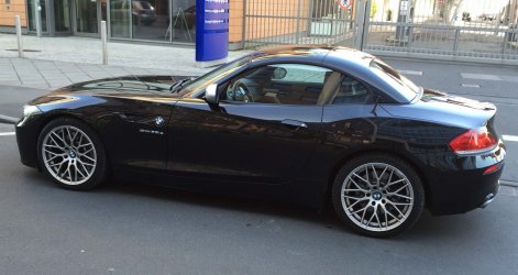

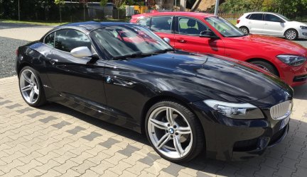

Mit größeren Felgen wird der Abstand zwischen Kotflügel und Rad schon geringer, auch wenn die Reifenhöhe bei größeren Felgen geringer wird.
Beispiel:
8Jx18 Zoll Felgen, Reifen 225x40, Abrollumfang: 193,7 cm
8Jx19 Zoll Felgen, Reifen 225x35, Abrollumfang: 194,6 cm (m326 VA)
Hier sind ein paar Bilder:
19 Zoll Felgen, ohne Tieferlegung, adaptives Fahrwerk
18 Zoll Felgen ohne Teiferlegung, adaptives Fahrwerk

18 Zoll Felgen mit Eibach Federn und Teiferlegung, adaptives Fahrwerk

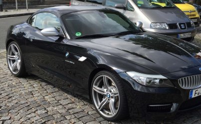

Tiefer ist er durch die 19" ja auch nicht.
Sieht trotzdem wie ein SUV aus.
*boah* ... ich habe noch NIE so einen "stellzigen" E89 geseh'n! Hattest Du den gerade aus den Federn gehoben? (Radwechsel oder Ähnliches)
Also DER muss wirklich runter ... und zwar ordentlich :D
Da passen ja Katzen in die Radhäuser *iiek*
Bei Deinem Fahrzeug würde ich mich auch für die H&R-Lösung entscheiden Sven ;)

Hi nein kein Radwechsel oder anheben des Fahrzeugs. Das ist bei mir so leider normal.

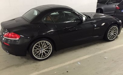

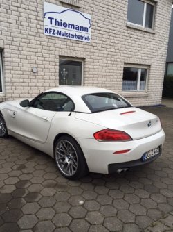

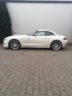

So, ich bin wieder zurück aus Lemgo:) :-).
Heute morgen um 8.00 Uhr den Wagen (30i) bei Thieman Motorsport übergeben und ein Ersatzfahrzeug bekommen. Kurze Zusammenfasssung von dem, was gemacht werden sollte ( H&R Federn + Stabis, Eintragung der 20 mm pro Achse H&R Spurverbreiterung und BMW M3 CSL 163 Felgen mit 235/265 Continental SC5).
Wie schon vorher hier Thread erwähnt sehr freundlich ( wie auch seine UrDortmunderin Mama;)),
Um 15.30 Uhr den Wagen wieder abgeholt und was soll ich sagen: Sieht mega aus, keinen Hängearsch wie manche hier sagen. Dominik sagt aber auch, dass es bei jedem WAGEN anders ist.
Erster Eindruck: ich weiss, dass hier die Eindrücke bzgl. Eibach vs H&R sehr unterschiedlich sind, weil jeder nun mal Härte/strafferes Fahrverhalten, Optik etc. anders empfindet/betrachtet. Mir gefiel die minimale Tieferlegung mit Eibach nicht , deshalb H&R Federn. Der Wagen fährt sich sensationell und ist nicht unbedingt härter, nur wesentlich straffer und er wirkt viel agiler. Ich bin auch einen 30i mit Eibach gefahren und auch wenn viele nun mit dem Kopf schütteln aber jeder empfindet es anders: Ich finde nicht, dass die H&R federn härter sind als Eibach ( Dominik sieht das auch so) . manche sagen , der Wagen "hüpfe" auf der autobahn. Klar, wenn ich zwei hintereinander folgenden Bodenwellen haben ist er kurz "gehüpft" auf der A2 aber nix wildes und vor allem wäre das auch so bei den Eibach Federn genauso gewesen. die Arbeit ist top und ich kann jedem empfehlen, Dominik genau zu erklären wie er seinen Wagen fahren will.
da ich max. 10.000 km im Jahr und zu 70% Stadtverkehr habe und doch ganz gerne am WE Kurven räubern will ist die Einstellung anders als wenn ich 70% Autobahn fahre. Bin grad auf der A2 kurz 250 gefahren udn der wagen liess sich ohne Probleme mit zwei Fingern lenken.
Danke, Dominik :) :-)
Bild 1 um 8.00 Uhr Bild 2+3 um 15.30

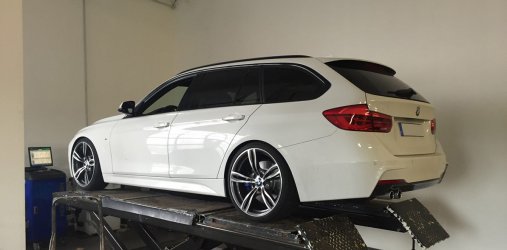

Moin!
Mein 10 Tage alter 330d steht nun auch bei Thiemann und kriegt erstmal das Sommer-Setup!
  • KW Street Comfort Gewindefahrwerk mit einstellbarer Zugstufe
  • WSP Italy 20" Felgen (M5/M6)
  • Einstellung und Achsvermessung a la Thiemann
  • TÜV-Eintragungen
