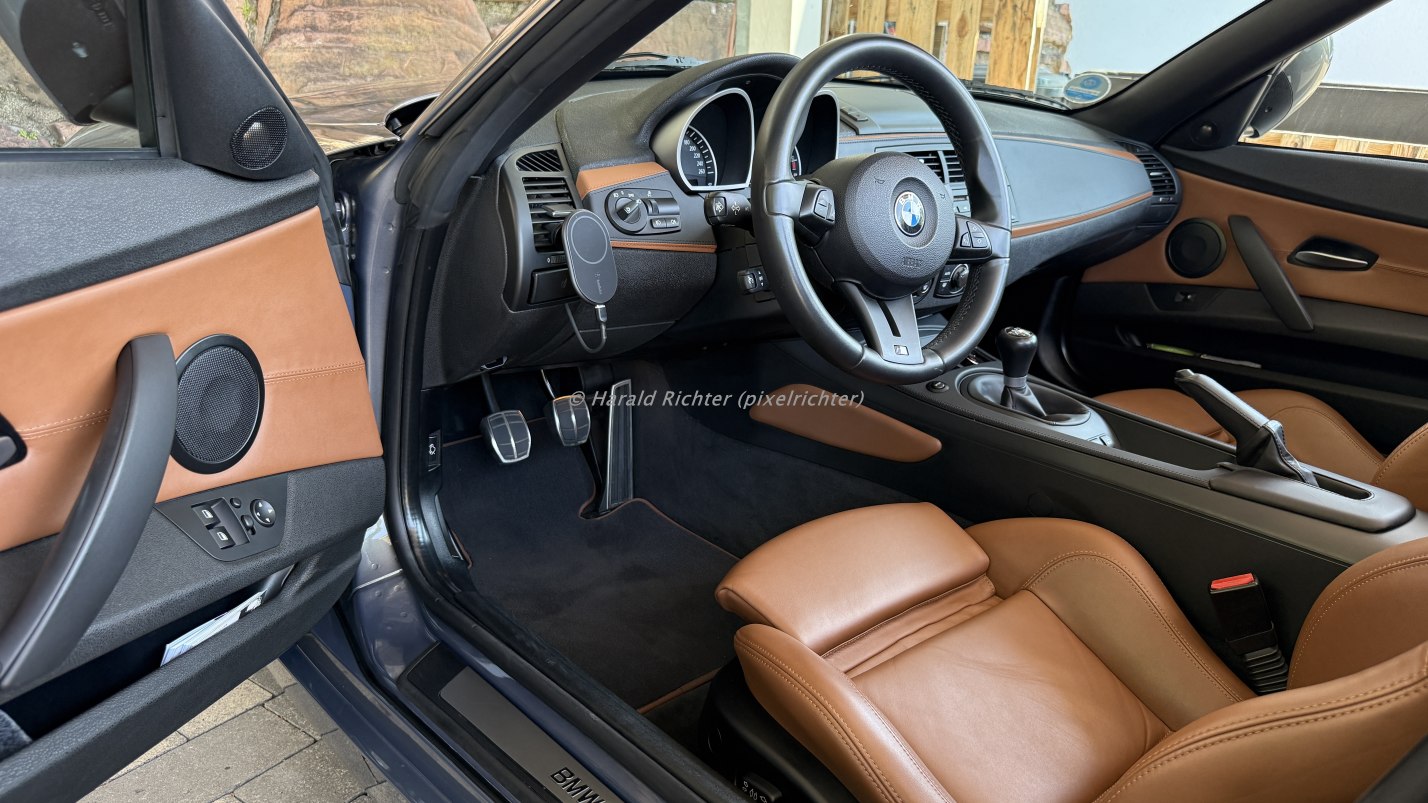

Ich kann dir gerne ein Foto machen. 2 Stunden gewienert und geputzt.
Heute habe ich zum ersten Mal in meinem Leben ein Gaspedal feucht abgewischt 🤩🥳🥳
