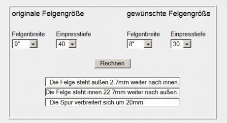

ich hab ein kleines Problem. Ich möchte meinen Z4 mit Eibach Federn tiefer legen. Danach Achse vermessen und eintragen lassen. Muss ich die Federn dann auf die Sommer- UND Winterräder eintragen lassen? Ich möchte im Winter sowie im Sommer hinten 12mm pro Rad noch eine Distanzscheibe montieren. Wie mach ich das am Besten mit dem Eintragen.
Jetzt tieferlegen und Spurplatten dran und dann zum Tüv und im Sommer mit den Sommerrädern nochmal?
Kann ich auch alles in einem Aufwasch erledigen?
Habe im Gutachten von H&R in der Liste gesehen dass 12mm und 225-40-18 nur an der Vorderachse funktioniert (v). Seh ich das richtig?
Laut ET Rechner müsste die 12 Scheibe doch auch hinten gehen, da sie weiter nach innen schaut?
