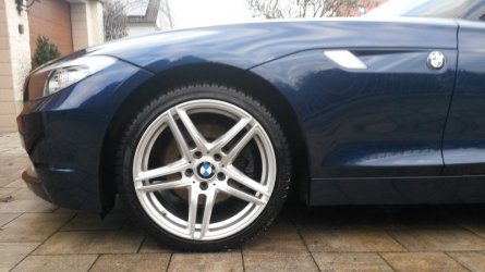

Bei mir sah das mit 18 Zoll mal so aus. hihi
da müsste ich erst bilder machen in der gleichen ansicht. da hab ich leider nichts. Liefer ich gegen 1 Uhr nach

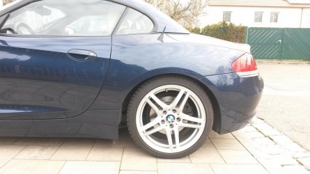

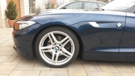

so wie versprochen, punkt 1
super. danke dir. also wenn man ganz genau hinschaut, ist oder wirkt er hinten etwas tiefer. was ich nicht so ganz verstehe: im forum finde ich immer wieder eibach pro kit 30/20. aber das wird gar nicht angeboten auf deren homepage. weiß jmd was genaueres?
das mag vielleicht dran liegen weil meine einfahrt nicht gerade ist. die steigt an. somit mag es so ausschauen. evtl ist auch die Konstruktion von BMW schuld, dass es einfach so aussieht als wäre er hinten tiefer. Kann dir aber eins sagen: das ist er nicht, überall 34 cm. Die Tieferlegung ist aber nicht bei jedem gleich. Bei manchen geht der wagen tiefer, bei manchen nicht so tief. ein 30/20 kenn ich nicht. nur das das 25/15 von Eibach. Mann muss da aber aufpassen, manche gehen bei den Angaben von Serienfahrwerk aus, manche von M-Fahrwerk, was ja eh schon 10 mm tiefer ist. schau einfach mal hier rein, da hast genügend zu lesen und zu betrachten, hilft dir bestimmt weiter:
