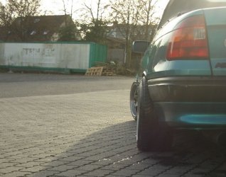

wenn du nen profi hast, dann würde der nur in bestimmten bereichen die rolle nehmen!
a. bekommst du nicht immer mit der rolle nicht das gleiche ergebnis auf beiden seiten gleich,
b.willst du doch nur bördeln, nicht richtig ziehen,oder???
beim ziehen wird der roller gebraucht,aber da kaum ein radlauf einen konstanten radius hat,ist es einfacher mit dem kunststuffhammer,als mit der rolle!
denke mal das du das noch nie gesehen hast wie das gemacht wird....
der das bei mir immer macht,ist so gut mit dem hammer das er an meinem alten astra f die hinteren radläufe ´,die normal gerade nach unten gehen,so nach aussen getrieben hat,das er die gerade form genau an den reifen angepasst hast!!!

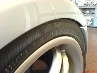

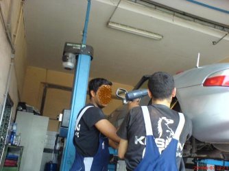

so, hab mal letzte woche bördeln lassen bei KESKIN. müsste euch allen ja ein begriff sein von den keskinfelgen. echt super gearbeitet. sogar zu zweit dran gearbeitet.
für 80 euro wurden also hinten die kanten komplett umgelegt, minimal gezogen, vielleicht 3mm, ein eis habe ich auch noch bekomme :d ja, und das alles ohne risse !!!! innen war zwar ein kleiner rissen, aber der wurde versiegelt.
von aussen absolut nichts zu sehen.
dann noch was zum zweiten bild: haben den wagen verkeilt aufgebockt um zu sehen wie viel platz ich noch habe zwischen rad und kotflügel. und vorne sind es im bereich der stoßstange nurnoch 1-2 mm. meint ihr der tüv hat was dagegen ?
hinten werd ich morgen distanzscheiben draufpacken.

@ bullet: &: von was redest du ?
wer sagt das das fahrverhalten schlechter sein soll ? ich kann vergleichen und ich kann sagen das das fahrverhalten sich auf keinen fall verschlechtert hat im gegensatz zu den m federn.
und was meinst du mit von 0815 umbau ? nur weil die federn ohne dämpfer gewechselt worden sind ist es für dich 0815 ?
und wenn ein auto tiefer ist ist das nicht gleich in verbindung zu bringen mit einem rumdoppsen. dein "quer in die Leitplanke" fliegen kommt sicherlich nicht daher weil er tiefer ist, sondern weil er härter ist und keinen federweg mehr bietet und deswegen bei bodenwellen die bodenhaftung verliert. ich habe aber weder federwegsbegrenzer noch ein extrem hartes fahrwerk.
ach ja und ausserdem ist mein auto garnicht sooooo tief....du hast schon gelesen das das bild auf verkeilten zustand gemacht wurde ?
