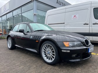

Hallo zusammen,
Mein Name ist Lukas und seit kurzem bin ich stolzer Besitzer eines schwarzen Z3 Coupé 2.8. ich fahre es mit den originalen 17“ Radialspeichen.
Nun soll das gute Stück ein bisschen runter und ich habe folgende Frage:
Kann mir jemand mit Infos/Links zu Federgummis helfen?
Ich möchte Tieferlegungsfedern von H&R oder Eibach verwenden. Allerdings sind mir die 30mm gefühlt etwas viel, zumal sich der Wagen wohl eher noch etwas mehr setzt, wenn ich mich richtig eingelesen habe.
Kann ich mit Federgummis die Tieferlegung um ein paar mm reduzieren?
Danke für jeden Tipp!
Lukas

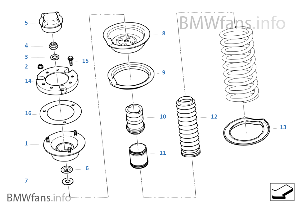

ür die Vorderachse gibt es ein (wenig bekanntes) Schlechtwegepaket vom E36:
Nummer 14 & 15.
Ergänzend dazu, kann ich noch dieses recht preiswerte „Schlechtwegepaket“ für die Vorderachse empfehlen:

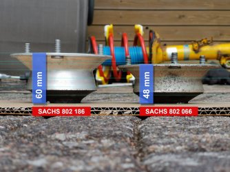

"Domlager Sachs 802 186 statt 802 066" (12 mm höher)
Und noch ein Tipp:
Wenn man eh schon an die Dämpfer muss, sollte man gleich die Versteifungsplatten HA (Teile-Nr.: 51718413359) und Verstärkung Federbeintopf VA (Teile-Nr.: 31312489795) mit verbauen.

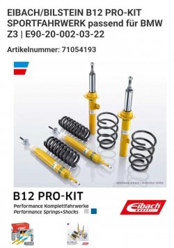

ich muss noch eine laienhafte Frage stellen, nachdem der Einkauf aller Teile (Federn, Stoßdämpfer, Domlager, Anschlagpuffer, Staubschutz) nicht ganz trivial ist.
würdet ihr mir zu den Eibach Federn eher Bilstein Federn oder Sachs (habe bisher nur Performance Sport gefunden) Stoßdämpfer oder noch ganz andere empfehlen, wenn ich es gerne etwas komfortabler gestalten würde?
Wenn du eh Federn und Dämpfer tauschst, würde ich dir zum Bilstein B12 Sportfahrwerk raten. Es ist realtiv günstig und sehr gut aufeinander abgestimmt. Es ist nicht zu hart (wohl vergleichbar mit dem M-Fahrwerk) und das Auto liegt sehr gut und satt auf der Strasse.
Falls du Interesse an einem gebrauchten hättest: Meines wird in naher Zukunft ausgebaut, weil ich mir ein KW V3 gekauft habe. Es war bei mir ca 35 tkm verbaut und ist im guten Zustand, ich habe das Auto mit dem Fahrwerk nahezu ausschließlich bei schönem Wetter bewegt. Sollte das in Frage kommen, melde dich gerne.
Das war nach mehreren Versuchen meine Wahl:Screenshot_20250724_160259_Chrome.jpg
Fuhr sich ausgewogen, ca. 20-25 mm tiefer, Federunterlagen brauchte es nicht, Fahrzeug lag vorn ein ganz wenig tiefer.
